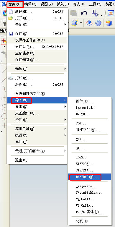

如何将cad 的图形转化成ug 的图形?

一般在CAD里面不要出现中文,包括图层和线型什么的,还有保存也不要在中文路径下,这样基本就能导进去了,我都是这样做的。

直接导入DWG就可以了。

可以在CAD中保存IGS,再在UG中导入

直接导入就可以了.
