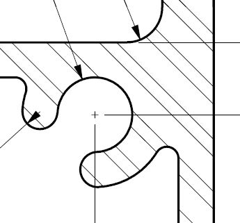

在草图绘制中标注圆心的位置非常方便,软件会自动找到。但在工程图中软件无法定位圆心的位置,如何才能做出下图的效果呢?我经常的做法是,另外再画一个点,但相信一定有更简单的方法,望赐教。

发表于 2009-3-4 23:07:42 | 显示全部楼层 来自: 中国北京
在注释中有中心线图标,可以添加中心线

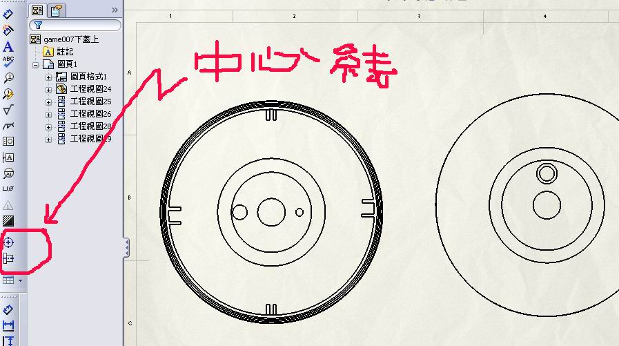

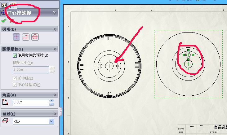

工程圖有畫中心線的圖標如圖
9 Q! R4 q" h2 i  W1 I2 z+ A- d ruo.jpg & B. {; J, W, O! J; y' d
ruo2.jpg % v- T0 ^7 H& A% w3 l

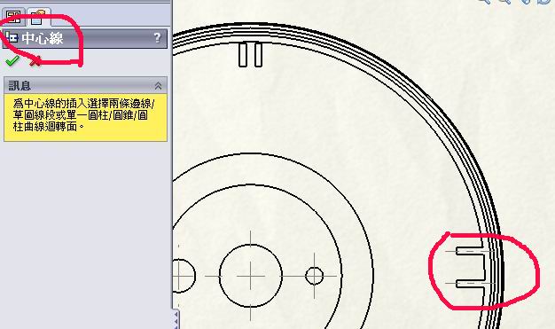

直線也可標中心線
* e9 J5 N5 O! u/ p4 Y ruo3.jpg

 楼主| 发表于 2009-3-5 10:23:55 | 显示全部楼层 来自: 中国广东深圳
按照2楼的指导完成了自己想要的效果,非常感谢!
