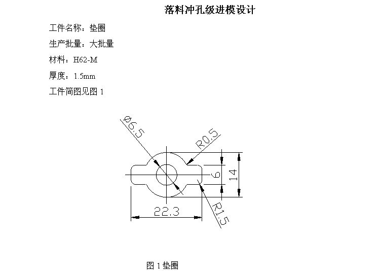

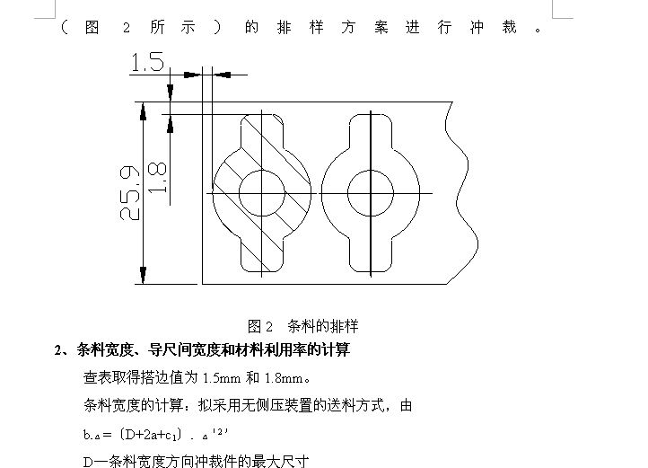

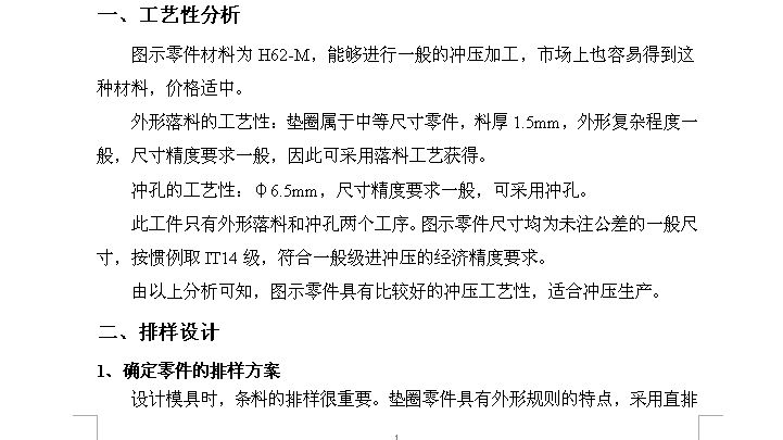

[分享] 经典垫圈冲孔、落料级进模设计课程设计
发表于 2009-3-4 21:42:31 | 显示全部楼层 |阅读模式 来自: 中国河南新乡
垫圈冲孔、落料级进模设计总共二个压缩包

 楼主| 发表于 2009-3-21 10:00:58 | 显示全部楼层 来自: 中国河南新乡
回复 4# ggbxpp 的帖子
给大家贴个图吧!
