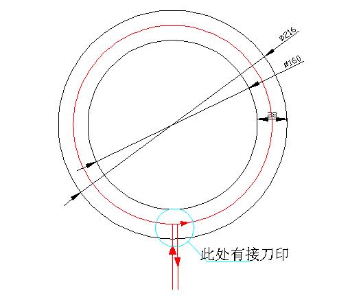

[已解决] 请教高手,铣圆环面 粗糙度1.6如何铣成不出接刀印
发表于 2009-3-4 21:31:42 | 显示全部楼层 |阅读模式 来自: 中国黑龙江哈尔滨
RT2 ~8 B$ q% f1 P7 }; S
下文配图* B, V/ k/ _9 \5 z2 v7 E
4 h0 S0 ]/ f, p4 F9 G& O) n. O圆环表面留1mm余量 用玉米铣) @, b4 i& p7 Z- ^& W' x4 B  Q. M, C
% _# T6 o" W7 J# K& @8 ^& M& ?
进刀轨迹就是红线  下沉1mm后直线进入 圆弧插补 直线走出3 {: E; z# I& |9 H
2 [* C3 L: \7 a1 b
但是蓝色圆环的位置因为进刀 出到 感觉比圆环面深一些 有接刀印6 f$ |% B& b' z+ B
  _7 k+ u- t! s! o# ~7 y3 J2 K0 I而且粗糙度达不到1.6+ A% l7 z' Q) |3 F
7 ^& I# T9 {. {( {8 x9 e[ 本帖最后由 xl.zhuo 于 2009-3-11 10:33 编辑 ]
发表于 2009-3-4 21:33:16 | 显示全部楼层 来自: 中国江西南昌
圆弧插补加工就好了!
发表于 2009-3-5 13:40:43 | 显示全部楼层 来自: 中国重庆
设置进退刀为圆弧切入切出!ok!
