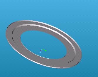

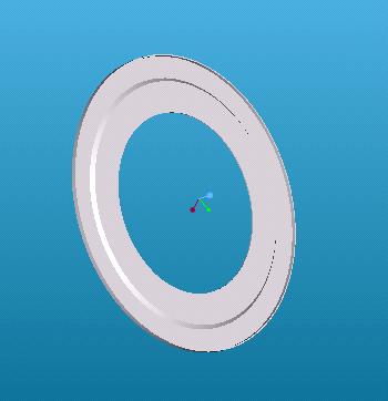

这个零件的模具如何开???有这方面经验的朋友吗?需要注意写什么问题?谢谢大家!

由于单位设备的限制,只能采用油压机来压,没冲力的,不知道这个模具应该如何来开?
& Z+ [2 F# n3 E7 Y5 ~
+ S, f! a& i' N; \' d
9 z1 I( Y* }* Q; R& B+ ?0 p孔的要求150(上公差+0.15 下公差+0.04),   翻边的厚度4MM(+0.10  -0.10)' j  \1 d1 a. h
* R8 Z$ t+ ~6 E  y/ x
/ A9 I# i% q- ^" R$ W0 D应该如何来设计这模具呢??9 U; ~- O) T8 S$ n
& v. m- S( W0 n% H5 i
1 Q2 G  ~6 l* \" X/ H- _8 G能否提供大致的思路???

楼主这是什么材质的,料厚是多少,还有数模能不能转换成IGS的,看样子两序就能搞定啊

这简单啊6 N1 q  V$ x5 q8 J' `
冲孔
. t5 D% \, o, v7 V3 Y7 S; ~( g成型  x/ L2 b  B+ w, z8 _3 q8 ~, d3 m6 Y3 Z
OK

由于翻边高度只有4,内孔公差不大,不能采用落料翻边成形冲孔复合模。
1 Z: K3 o7 H- R7 T& ?, e先落料,再成形,最后冲孔。

油压机加工可以压型加冲孔,这个太简单了吧
发表于 2009-3-27 20:33:18 | 显示全部楼层 来自: 中国江苏无锡
开个级进模
开个级进模,快速而且简单
发表于 2009-3-28 12:07:31 | 显示全部楼层 来自: 中国福建莆田
是油压机就好做了,先复合模下料,再做一套翻边模就好了,

这个零件较大,不适合开级进模具;由于翻边高度和内孔要求很高,建议先用线切割下料,验证外轮廓尺寸及内孔尺寸是否稳定在公差范围内;如果内孔尺寸不超差,可开2套模,落冲模+翻边模;如果内孔不能稳定,请开三套模,落料、翻边、冲孔。
