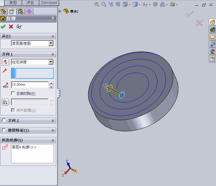

感谢几位,但是怎么切除啊?帮我看看附件的图吧
本人是新手,实在没有搞明白怎么沿着涡状线进行切除,哪位帮我讲讲吧,多谢!
已经画好了涡状线,要想切除,下一步怎么做?

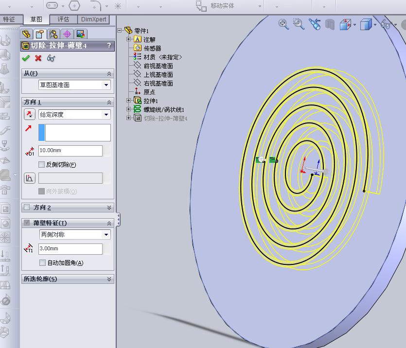

如下图所示,拉伸切除也可以实现!
