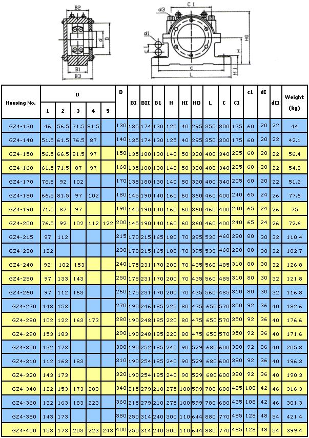

 楼主| 发表于 2009-4-1 13:35:19 | 显示全部楼层 来自: 中国河北邯郸
我刚找到的剖分式轴承座GZ系列资料
发表于 2010-4-27 22:54:03 | 显示全部楼层 来自: 中国河南洛阳
谢谢你的资料,我正需要呢
