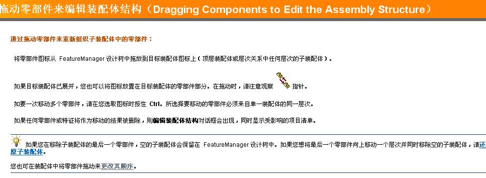

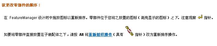

您可以在层次关系的一个层次中改变零部件的顺序。- D/ V7 {' i' ?4 ~0 e, ~
在默认情况下,装配体零部件会按它们添加的顺序显示在 FeatureManager 设计树中。装配体工程图中的材料明细表也使用同一顺序。通过改变装配体中的顺序,您可以控制材料明细表中的顺序

回复 9# chenjun521208 的帖子
老大说出了根本,受教了,多谢。
