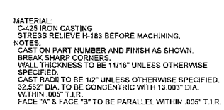

C-425  IRON casting ?求此材质规范. Q! _0 H% W7 L3 R- N. y( _
  客户回答我是:FC250,我看不是普通的HT250 想求此规范,看个究竟。。。' _: F6 N, i8 _% g. k3 g2 S4 n
哪位兄弟有,请协助9 Z. W6 ~  J. R5 ?7 ^  L& F
谢谢 未命名.bmp 5% _' R# U; v  E- z, `9 R

日本标准,等同HT250;抗拉强度≥250MPa;铸件壁厚≥20mm且重量≥200kg时允许采用附铸试棒。附铸试棒强度要求:铸件壁厚20~40mm,δb≥210MPa,40~80mm,δb≥190MPa,80~150mm,δb≥170MPa,150~300mm,δb≥160MPa。
发表于 2009-3-4 10:29:59 | 显示全部楼层 来自: 中国山东泰安

这个简单,请看附件是否是你想要的& m3 g( }! u& ~" \! t1 J
! U7 k: D9 l2 L+ Q1 U[ 本帖最后由 zifeng2008 于 2009-3-4 18:11 编辑 ]
日本标准.pdf
72.7 KB, 下载次数: 10

这应该是个企业标准,外边查不到的,可能基本等同于FC250' g: `, L- I& w
