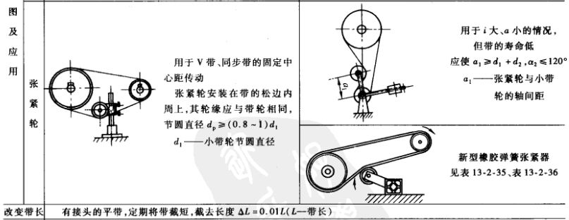

五根C型V带
8 q: X5 R9 D& |# e' Z% j: ~两轮上下摆放
6 V4 o: b' D: A! \( V% ]% }  ]功率比较大' M9 V- J9 b0 c4 w
应怎么样设计涨紧轮啊
, Y) p6 i" u  Q" q, F+ A/ S8 @7 q; g兄弟们给点建议 好吗??

发表于 2009-3-4 11:05:05 | 显示全部楼层 来自: 中国山西太原
张紧轮的安装方式见下图。张紧轮的宽度应比带轮宽15-20mm ,以保证张紧后V带不会压空。
虎强 + 3 应助

 楼主| 发表于 2009-3-4 13:53:14 | 显示全部楼层 来自: 中国山东青岛
原帖由 gaoyns 于 2009-3-4 11:05 发表 http://www.3dportal.cn/discuz/images/common/back.gif
6 M' _3 e7 T: X# F4 d张紧轮的安装方式见下图。张紧轮的宽度应比带轮宽15-20mm ,以保证张紧后V带不会压空。
我看到了 兄弟
1 r$ L+ c- i' z9 X不过我困惑的地方是涨紧轮如何用轴固定啊/ S" d9 o. x1 o$ O
是固定一头的话会不会倾斜?0 ?6 m4 K+ H! p6 \/ N7 r, c
两头固定是不是显得笨重啊??

发表于 2009-3-5 08:46:10 | 显示全部楼层 来自: 中国山西太原
回复 5# boli837 的帖子
张紧轮中安装二个轴承,两边上挡盖。两端用钢板支撑即可,钢板上钻轴孔,轴上两端靠板外铣槽,用挡板插入槽内以防轴向窜动。这样的结构比较简单。
