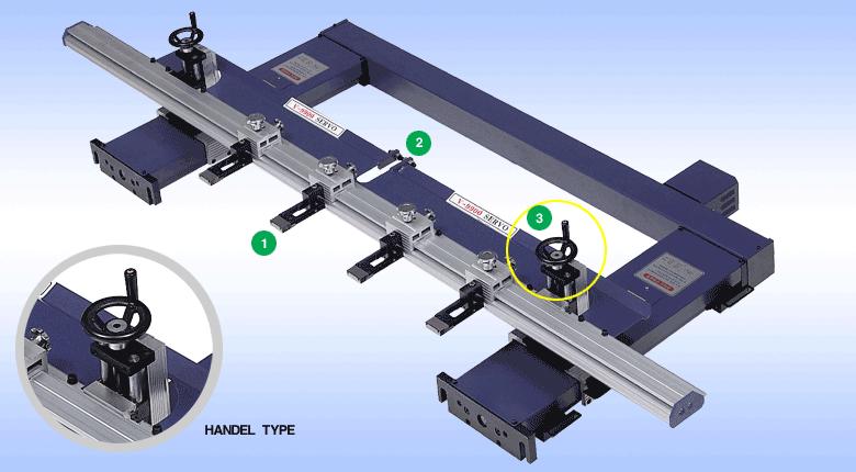

请问这是什么设备?有说是折弯机。里面手轮用来刹紧的 是成品附件吗?有没有卖的?  D& p2 E; M1 }1 E0 @+ w/ [
谢谢各位大侠啦!!!

看外形有点像检验设备.你都有图片还不知是什么名呀!说来听听吧!

我是在一个韩国网站上看到的,有图片但是不知道是什么啊。各位大侠游说知道吗??小弟谢过先!!!

应该是检验设备,机加设备吗看过这样的
发表于 2009-3-4 11:29:29 | 显示全部楼层 来自: 中国吉林长春
应该是一个设备的附件,整体负载力不是很大,做为定位或锁销等的应用,手轮3 可以调整1、2的高度,件2可以左右调整件1的间距,1、2、3整体应可以前后运动。

像是专用的检验设备,几个小滑块应该在一个水平面上吧。

检测用的设备,量具类的,

某设备上定位用的附件。

可以肯定不是一套独立的设备,很难说是什么

是不是某些设备上的通用部件。请问体积多大的呀?

应该是一种检测设备上的附件,四个半长圆孔是便于安装、拆卸的

应该是一种检测设备上的附属物,有点像是尺度定位什么的

应该是一个检验设备的一个组成部分。

标签上写着V9000 SERVO,应该是伺服机构,google之果然有

9 Q' O) p; u, n从标红的google粗略翻译看,跟大家想的很类似,应该是控制弯曲,可能是用来检验什么东西的

模型:伺服的V - 9900控制器
http://3dportal.cn/img/common/icon1.gif100频道16步记忆
http://3dportal.cn/img/common/icon1.gif0 〜 6000 ㎜长度之前和之后的转让控制
http://3dportal.cn/img/common/icon1.gif宠物之前和之后的转让容忍± 0.05 ㎜
http://3dportal.cn/img/common/icon1.gif主页功能记忆,自动调零集
http://3dportal.cn/img/common/icon1.gif板(吨)伸长自动计算功能
http://3dportal.cn/img/common/icon1.gif1分钟25米的速度
http://3dportal.cn/img/common/icon1.gif同时baekgineung设置弯曲* u) c: e& q) z* i! c
行动4 B" {: v  L8 N, M0 S' y
http://3dportal.cn/img/common/icon1.gif每个进程可以设定延迟时间
' c" @' a3 B, j* whttp://www.ksm114.co.kr/img/prod/d_img.gifhttp://www.ksm114.co.kr/img/prod/d_img2.gif
# O! N, {0 Y) k4 e* @" ^3 \
模型:伺服的V - 9900双baekgeyiji
http://3dportal.cn/img/common/icon1.gif0 〜 550 ㎜长度之前和之后的转让控制标准

' G4 T9 H2 w. m6 k* J4手指小时,俄,中文处理磨削
http://3dportal.cn/img/prod/icon_2.gif7 G/ }3 |1 [4 \0 }4 f& v1 a
指南直和调整装置
http://3dportal.cn/img/prod/icon_3.gif+ g& F8 ^# t* P" H( V- i3 ^2 g
的R -轴,垂直间距调整处理类型(马达驱动的生产秩序)
http://3dportal.cn/img/common/icon1.gif伺服电机400W输出电压220V

自动化 Backgage & s6 U6 A  w) v' J$ h6 A5 A: ]/ X: D
分类 工业食品、饮料设备
8 [8 {) \$ v# n5 L5 `- N! N# n/ r& @Model: SERVO V-9900 Controller - T& _2 F. E. Z. i/ R) q: A
- 100频道 16step memory 3 Y! A* t2 D& W) Z- h
- 传送 移送 控制长短 0~600mm   Q  v0 W4 T# _6 x
- 前后 移送 容许公差 ±0.05mm
+ P$ e& v2 |- H4 z: b" b- 零点 SET 自动 groove功能 memory
5 a3 a0 q5 Q, q6 B- 自动计算铁板(t)延伸率功能 : y7 P/ P: k7 `0 h# d1 {$ |
- SPEED 1分 25m
+ C9 ]; u2 u8 g- 切割作业的同时设定back功能
+ o' O# N- h4 q& z* Q- F& X( A- 各自流程延迟时间设定功能 ; Z8 U% S  [/ ~
Model: SERVO V-9900 double backgage
4 {4 J/ t8 L( l$ |/ T0 O1 x- f+ q● 前后移送 控制长短 0~550mm 基本型 9 Q+ W/ l: x( @% s3 [0 H
- 4个 finger G.R.C. 处理 polishing
: G, g) k2 X9 G8 ]* S; R- 引导直进度调整装置
7 H: @! N  x# X) M2 U- R轴 上下高低调整 steering wheel type(Servo 控制)
! a) o) G; i. f0 \: |8 [# b- (Motor 驱动方式 订购制作)
8 [7 o+ c4 ?0 A5 U2 I● Motor 220V Servo 400W

是一台用于油压切割机的自动测量控制装置

应该是一种自动化控制机构

学习了,应该是控制反馈设备

这是设备附属装置,折弯机上有类似的装置,是用于尺寸定位。

这是 数控折弯机 后面用来挡板子的东西, 可以确定折弯的距离! 伺服的 是有反馈的 步进的也可以!伺服的是 半闭环 精度高点! 数控折弯机 没用过呀 !

同意20楼和21楼的说法, 板料折弯机上附属的定位、承料附属装置
