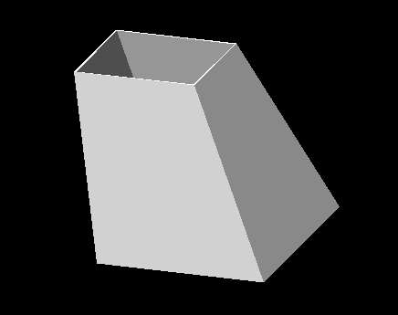

在AUTOCAD2004中,在画立体的风管矩形大小头时,我的办法是:先画一个六面体,然后用切断的办法将其修成所需要的形状,非常之麻烦,不知是否还有更好的办法?

 楼主| 发表于 2009-3-4 15:10:08 | 显示全部楼层 来自: 中国湖北宜昌
如果断面为正方形可采用拉伸,如为长方形,就不行了,见下图

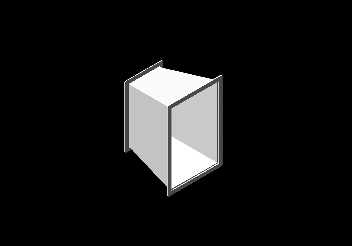

发表于 2009-3-4 19:41:15 | 显示全部楼层 来自: 中国河南郑州
长方形也可以:
, s- n0 b9 P6 a/ U9 y' J& M3 [ 4.JPG

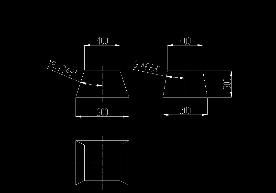

 楼主| 发表于 2009-3-5 09:49:23 | 显示全部楼层 来自: 中国湖北宜昌
在实际运用中,大多数情况是这样,长边方向和短边方向的倾角是不一样的,如下图.这种情况该如何处理呢?我用的是2004版,好象还没有放样功能.
发表于 2009-3-5 12:13:10 | 显示全部楼层 来自: 中国河南郑州
回复 8# wg306 的帖子
根据所需绘制图形尺寸和CAD版本,建议:
! s+ G8 w6 L8 R( m$ f9 Q' _9 }绘制600*500矩形,拉伸——高度300,执行倾斜面或旋转面命令,按照已经角度对长方体四个侧面进行操作。另:标有角度了,上断面400*400尺寸就不要标了,尺寸链封闭——不符合有关规定。
