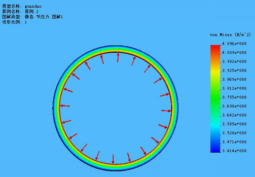

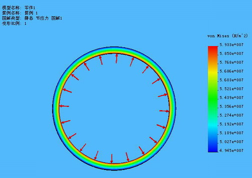

内径50mm,壁厚3mm的铝合金管,耐压多少?强度如何?和同尺寸的铁管比较,强度而如何?

GB/T 4436一1995 中没有内径50,壁厚3这个规格,相近的是外径55壁厚2.5或3。也可能是非标的,你不妨再核对一下。
: g3 O* e5 @8 R) \耐压多少根据铝合金管的材料,强度比较弱的,如1035抗拉强度不小于60MPa,内部压力6.3MPa不破裂。2A12抗拉强度不小于410MPa,内部压力可以达到43.5MPa。
7 B  q$ r  ~; w! x1 v, q, v以上数据是安全系数取1的情况。) ~. _, Q# \. R' V$ P1 o. U, a

1035* P% P; }$ `5 ?8 }( n/ @! L0 ~; r/ ^, J

" M' ]  M, E0 w& S$ N. Y2A12
