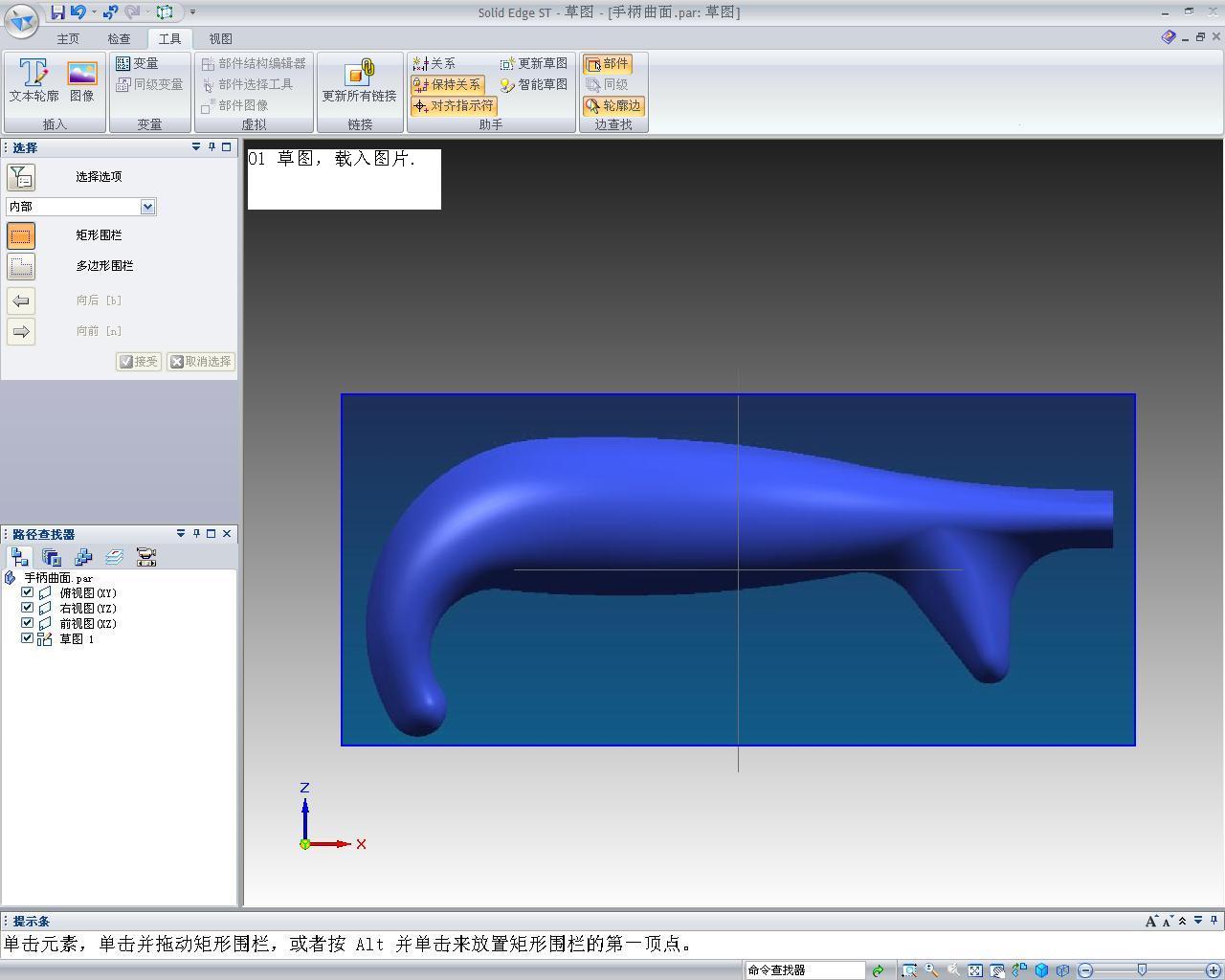

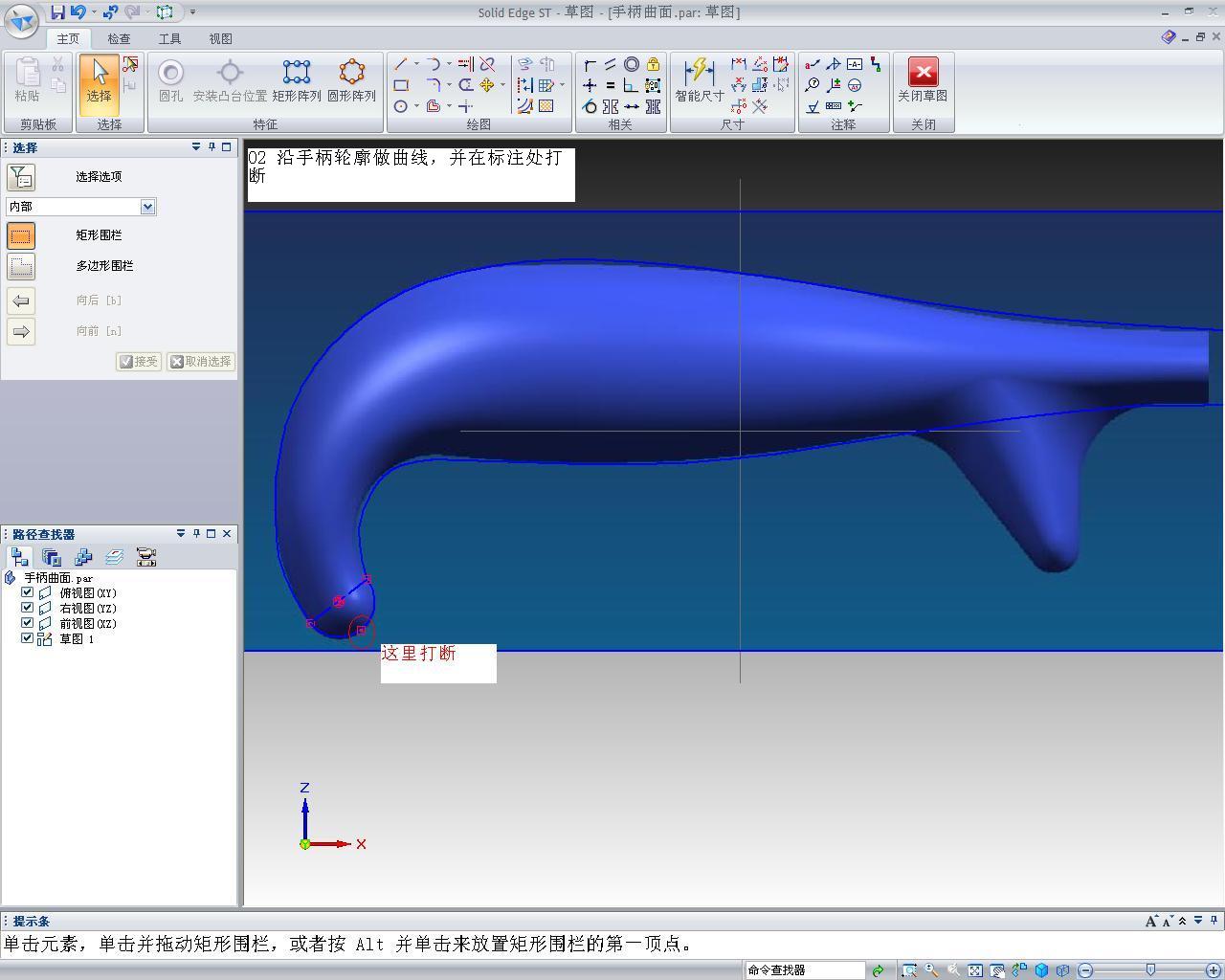

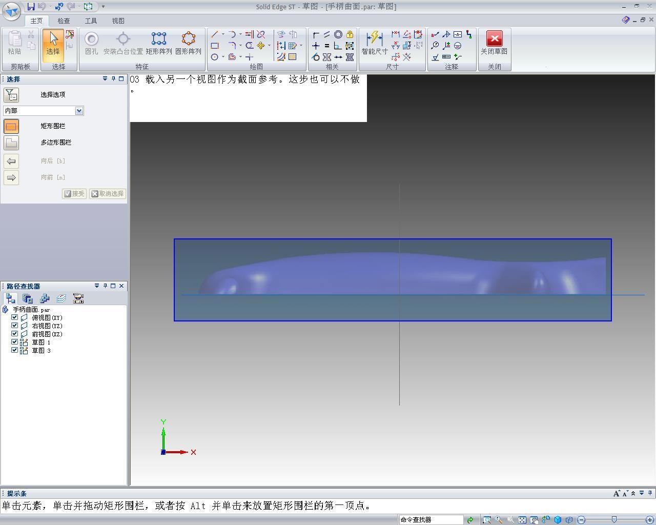

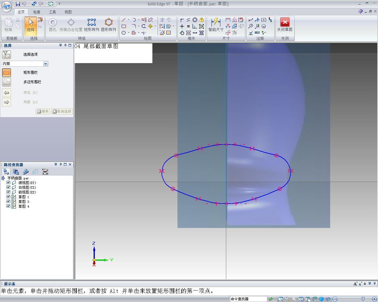

" m$ ]5 b' P5 F* B( z 04 尾部截面草图.JPG   [# b$ _* i! G, V" @
4 z) ^0 e9 t) l) q1 w

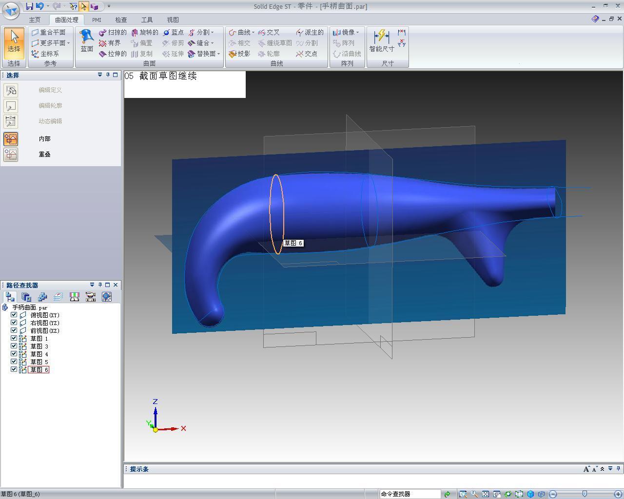

05 截面草图继续.JPG ( ~7 K0 }7 t% s: a. Q

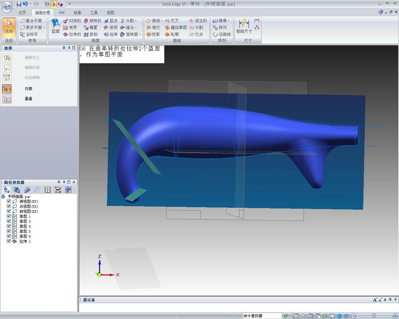

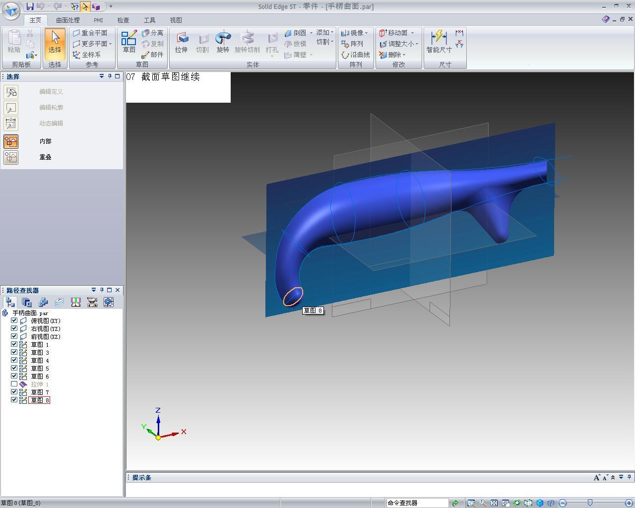

8 B. j( J* @* w' t: I4 a0 H 06 在曲率转折处拉伸2个蓝面,作为草图平面.JPG ) Z! i! A$ y$ D, Q1 H- z
# F8 j8 e5 v0 [6 ?4 Y. ]8 D 07 截面草图继续.JPG 9 m. G: O) B) M" k$ J( N

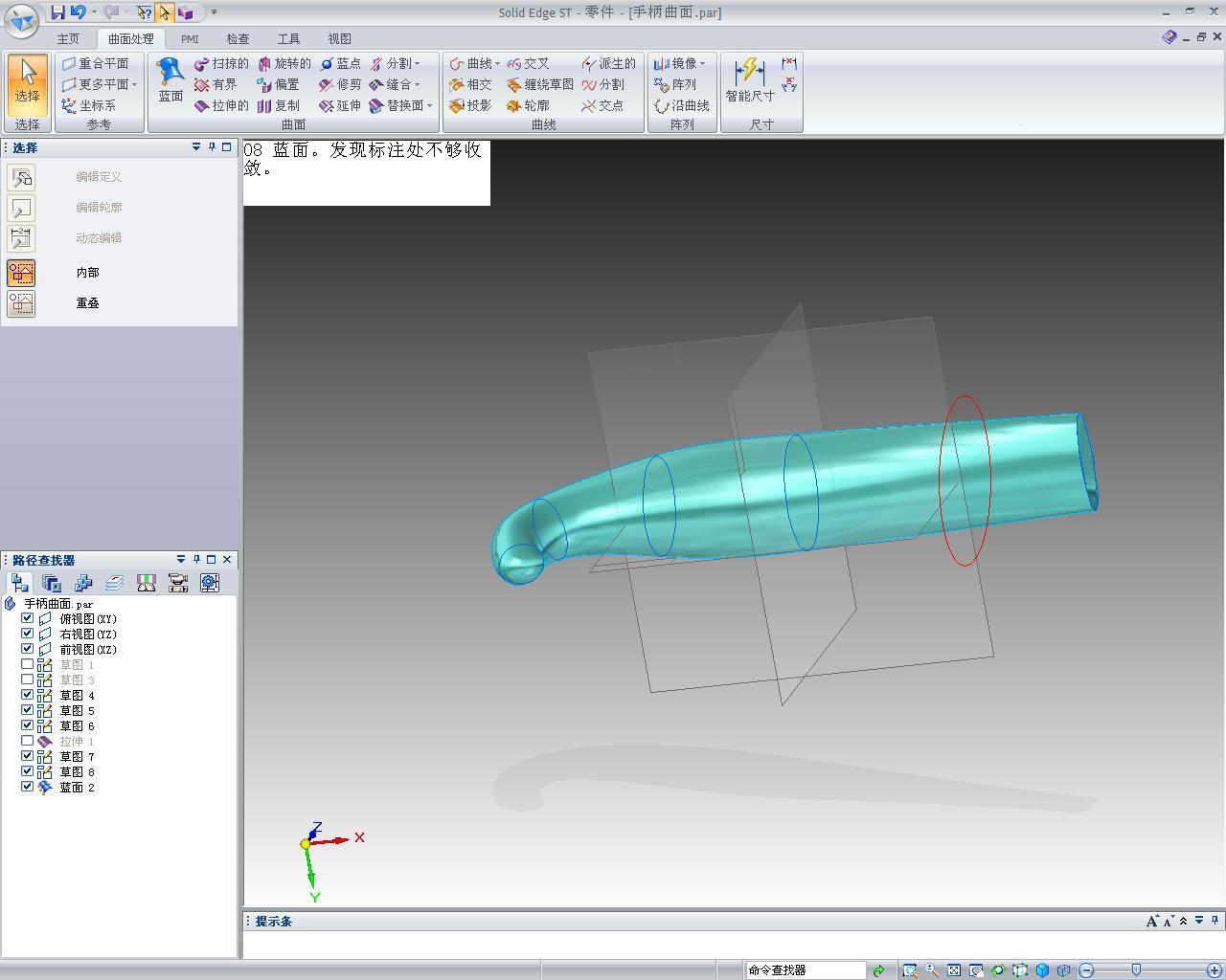

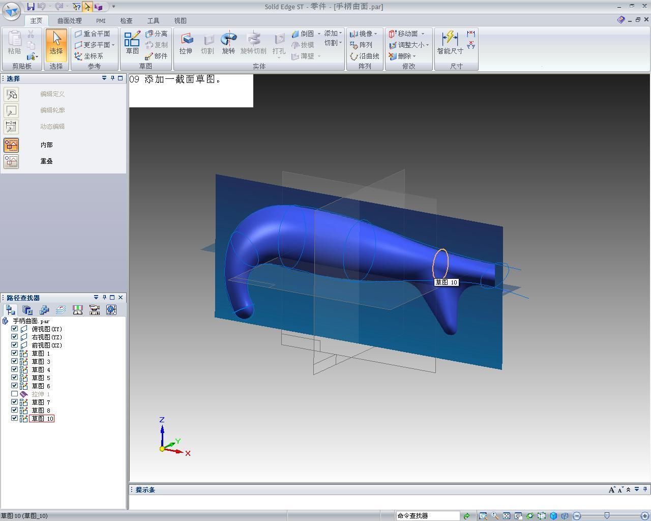

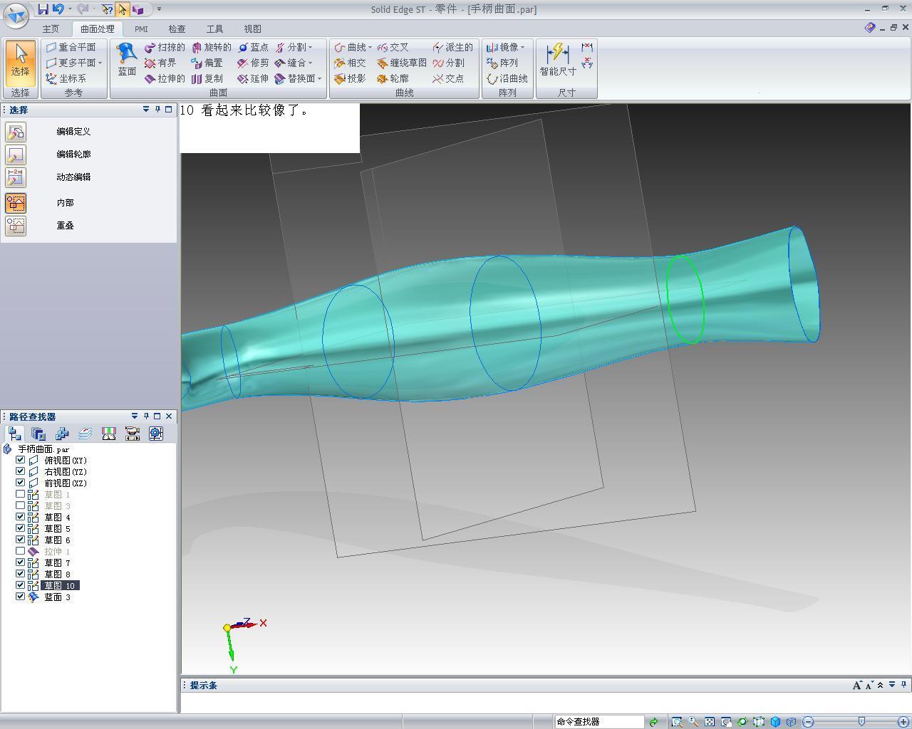

! B# N5 O' A' E( M" M6 N% s! O 10 看起来比较像了。.JPG   p6 J$ Z1 B/ W/ C

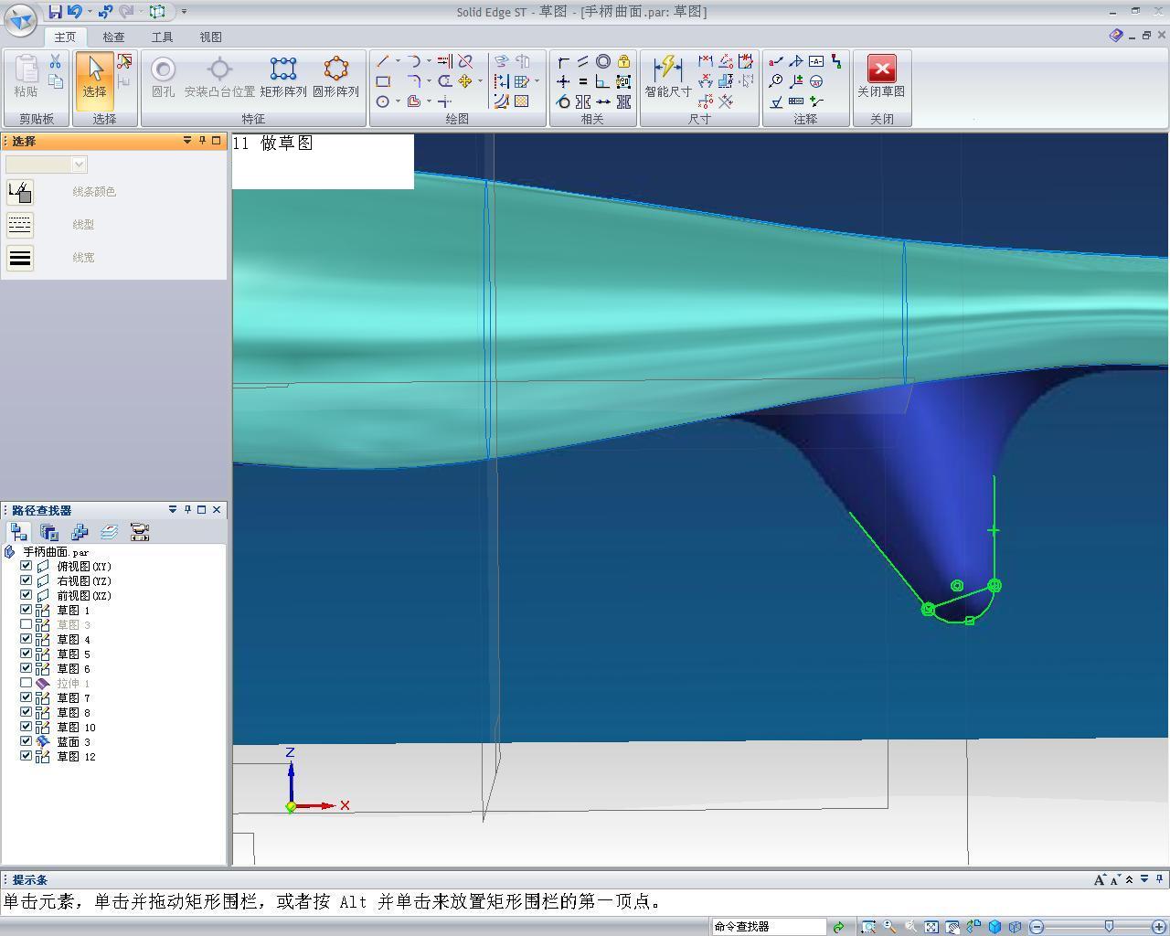

9 u: e1 c# u) U1 s) ~+ r0 r! f3 F 11 做草图.JPG

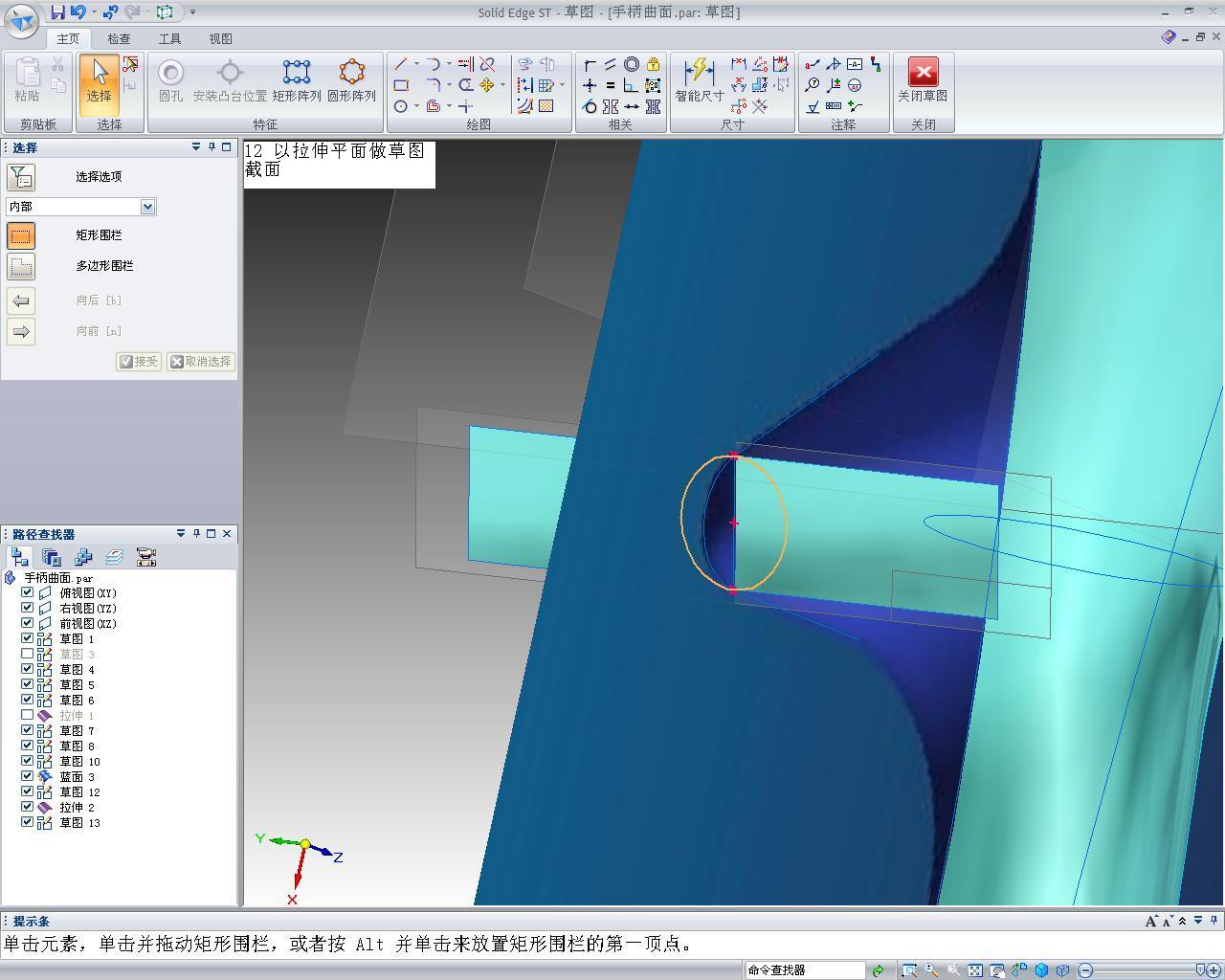

$ M: I8 t1 V) U% r/ [/ Y 12 以拉伸平面做草图截面.JPG - Q9 k. G8 H# D- ?( d

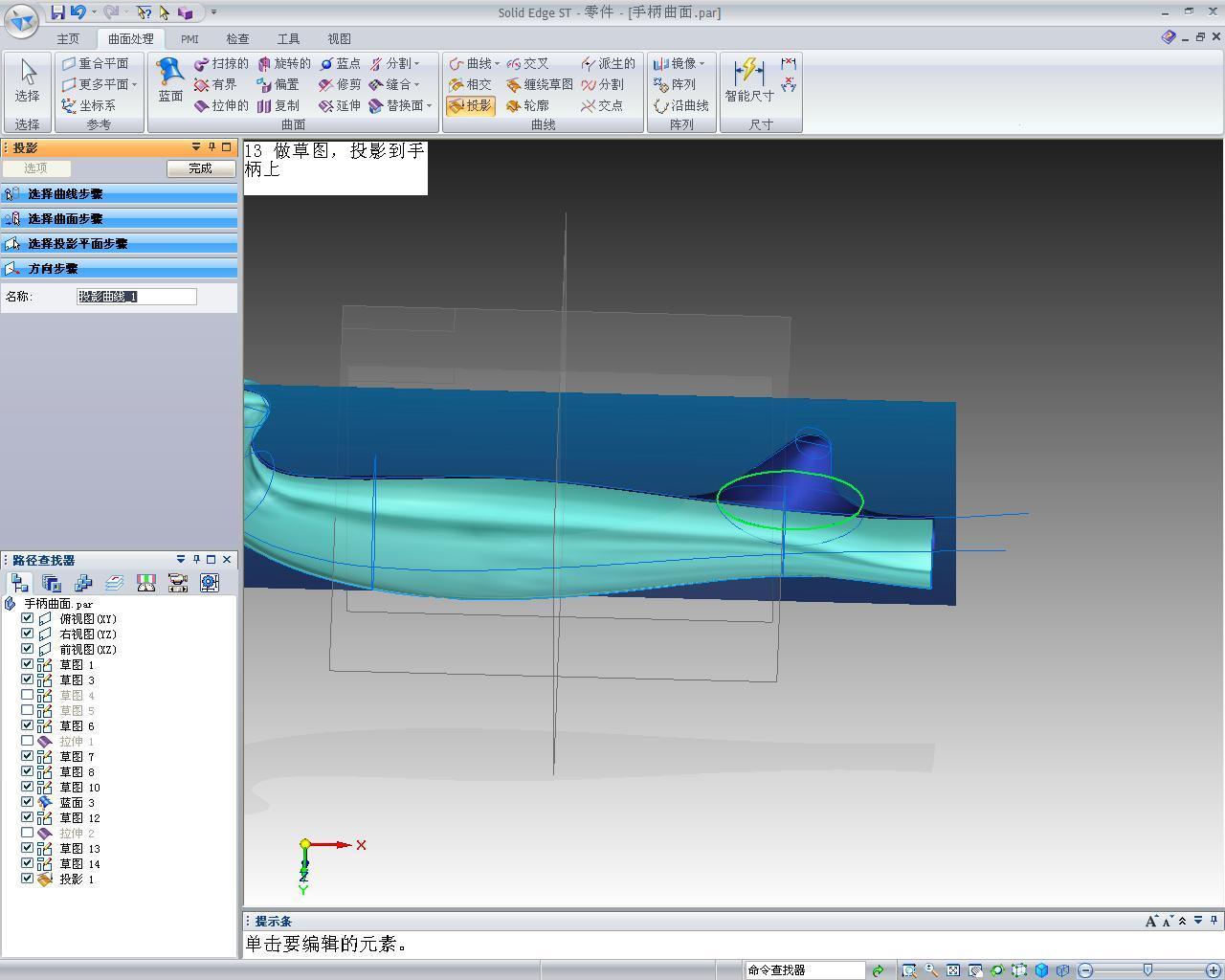

13 做草图,投影到手柄上.JPG 1 _% Z/ @& I. H& O/ d2 S

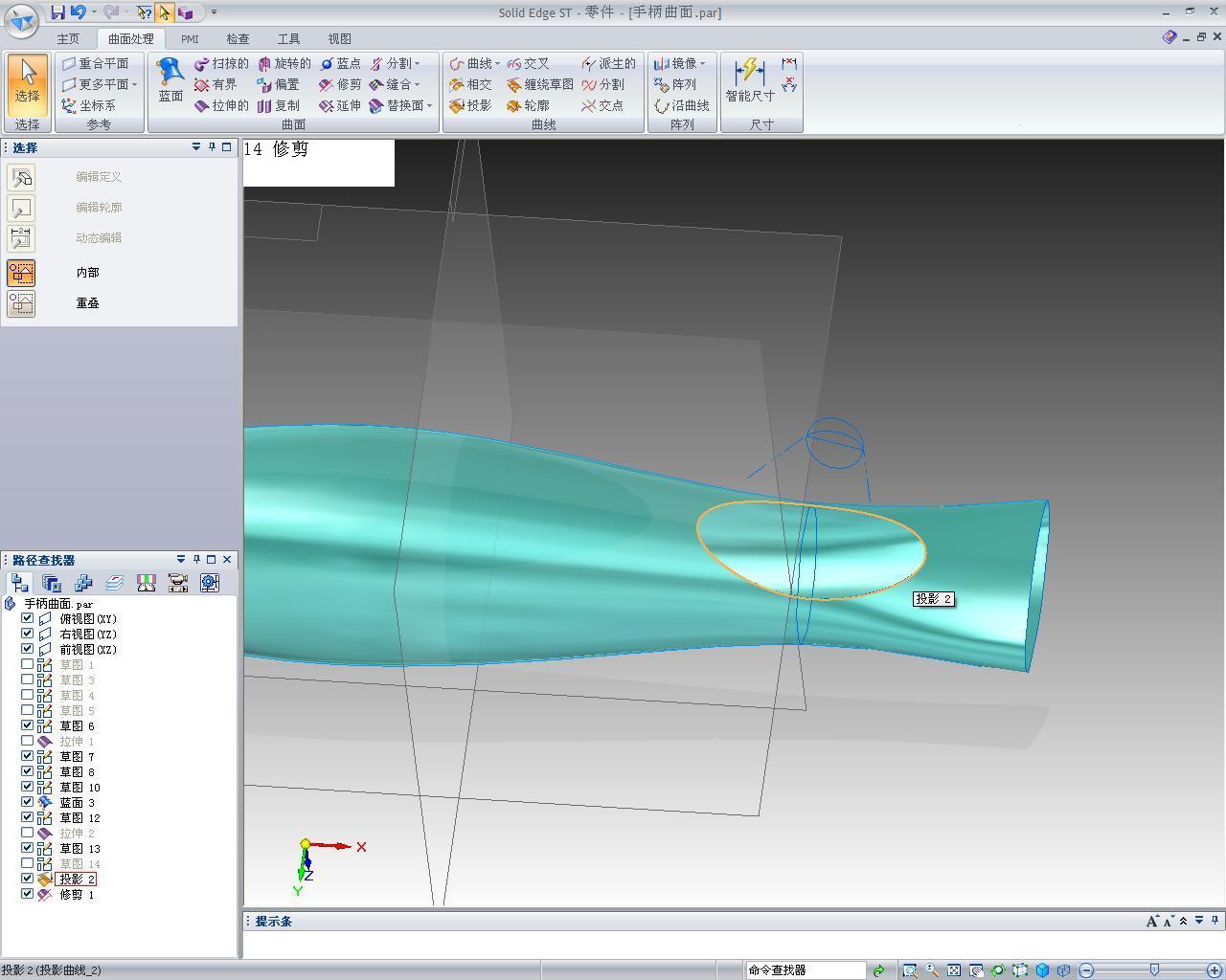

14 修剪.JPG + |' S$ o$ s, X7 ]& L

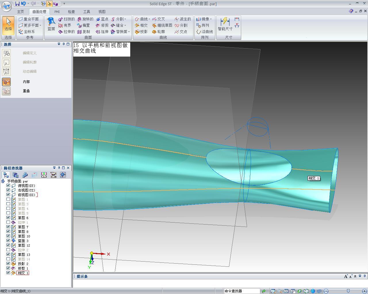

) P. z& ]# m1 j: W) B' I 15 以手柄和前视图做相交曲线.JPG

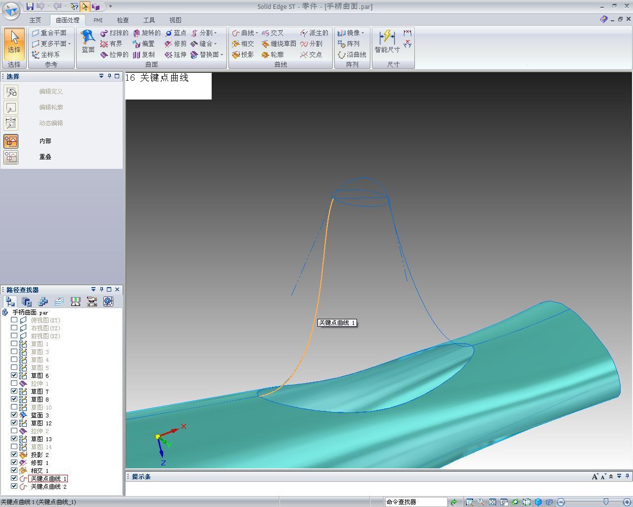

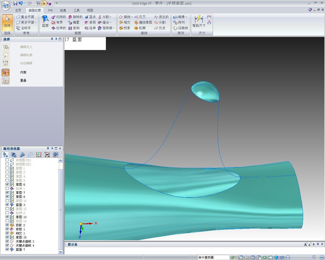

6 z3 N0 p2 m7 @; R" R 17 蓝面.JPG 8 E4 v$ t- z$ F$ L7 W

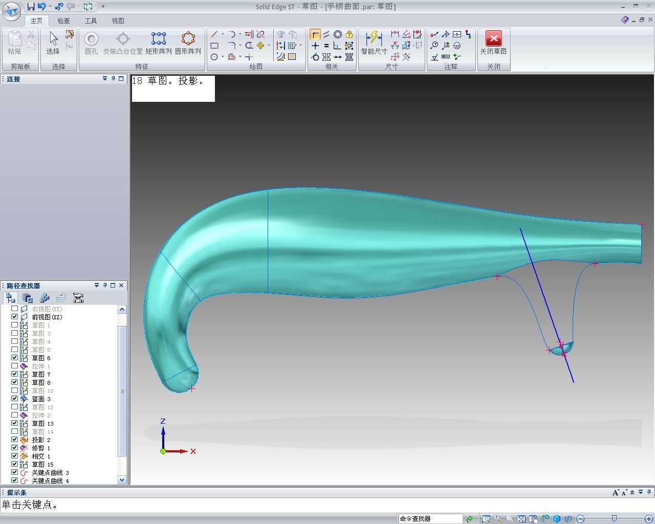

) j: J! |9 i1 u8 `+ v 18 草图。投影。.JPG - s* I  v- S9 W* i% H' z0 C6 a9 G( d

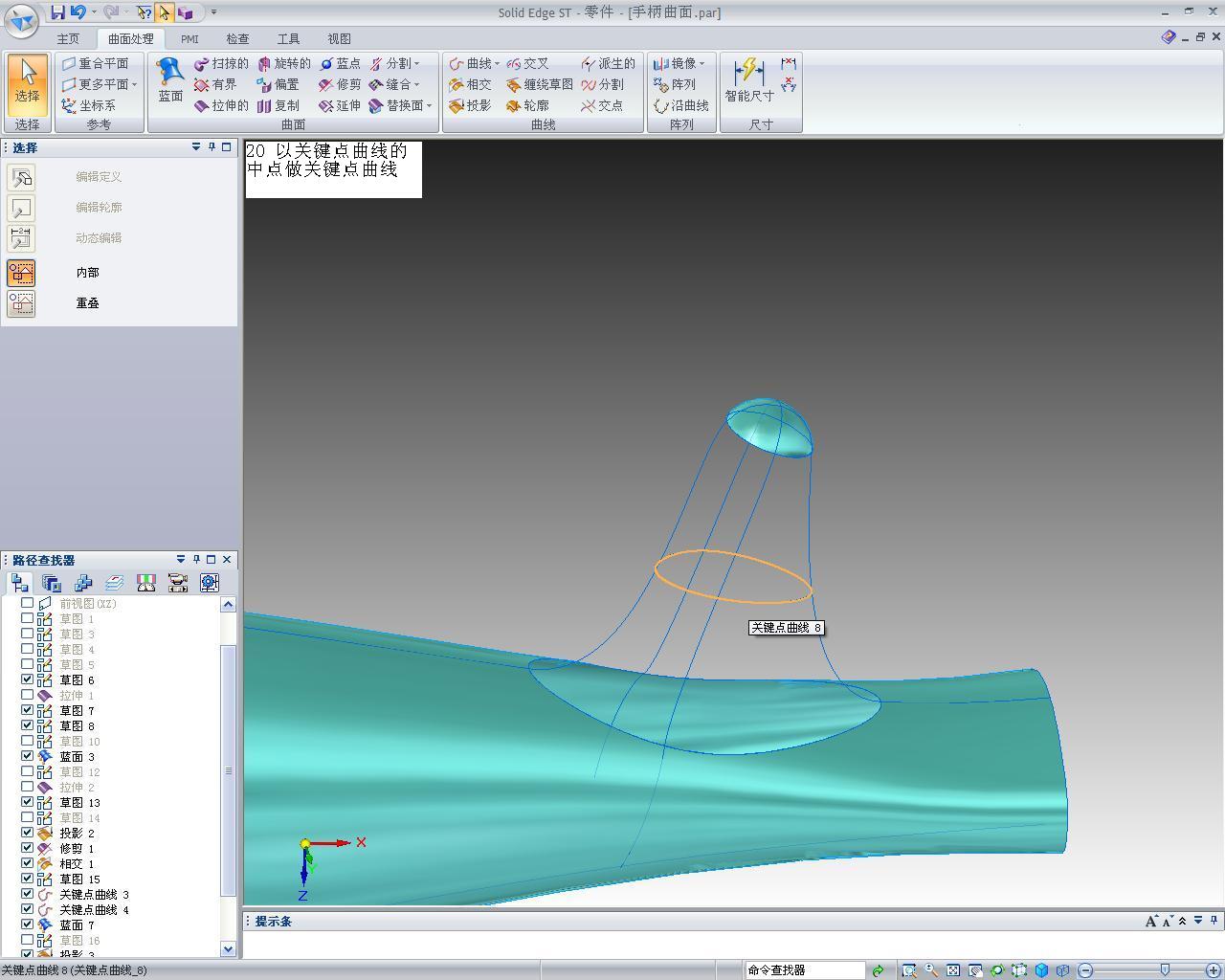

20 以关键点曲线的中点做关键点曲线.JPG ) T. g1 w0 s  T) f: W

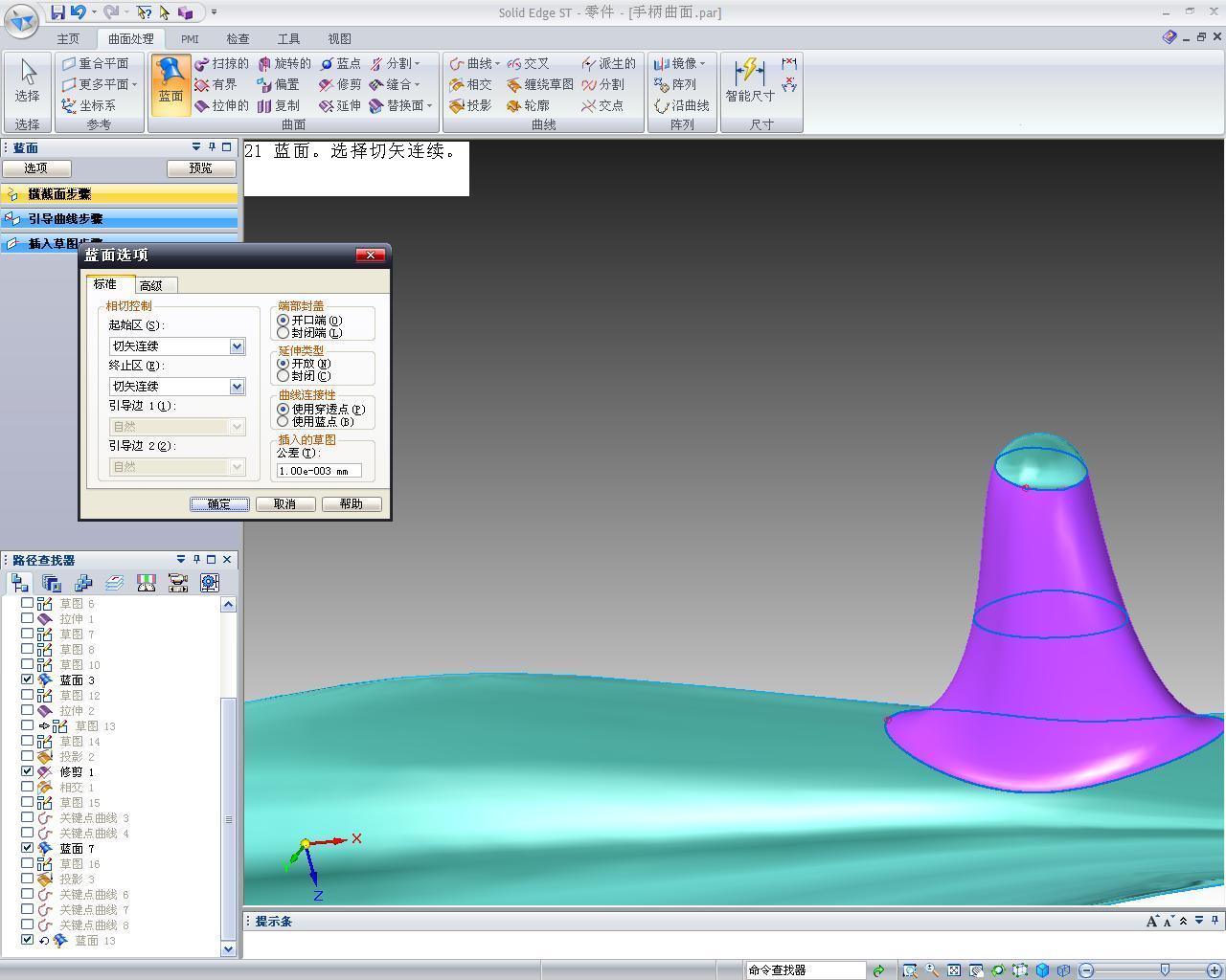

9 D4 X) g$ [1 W* k7 y 21 蓝面。选择切矢连续。.JPG ) R7 u" D- {3 |; e" a' n! p

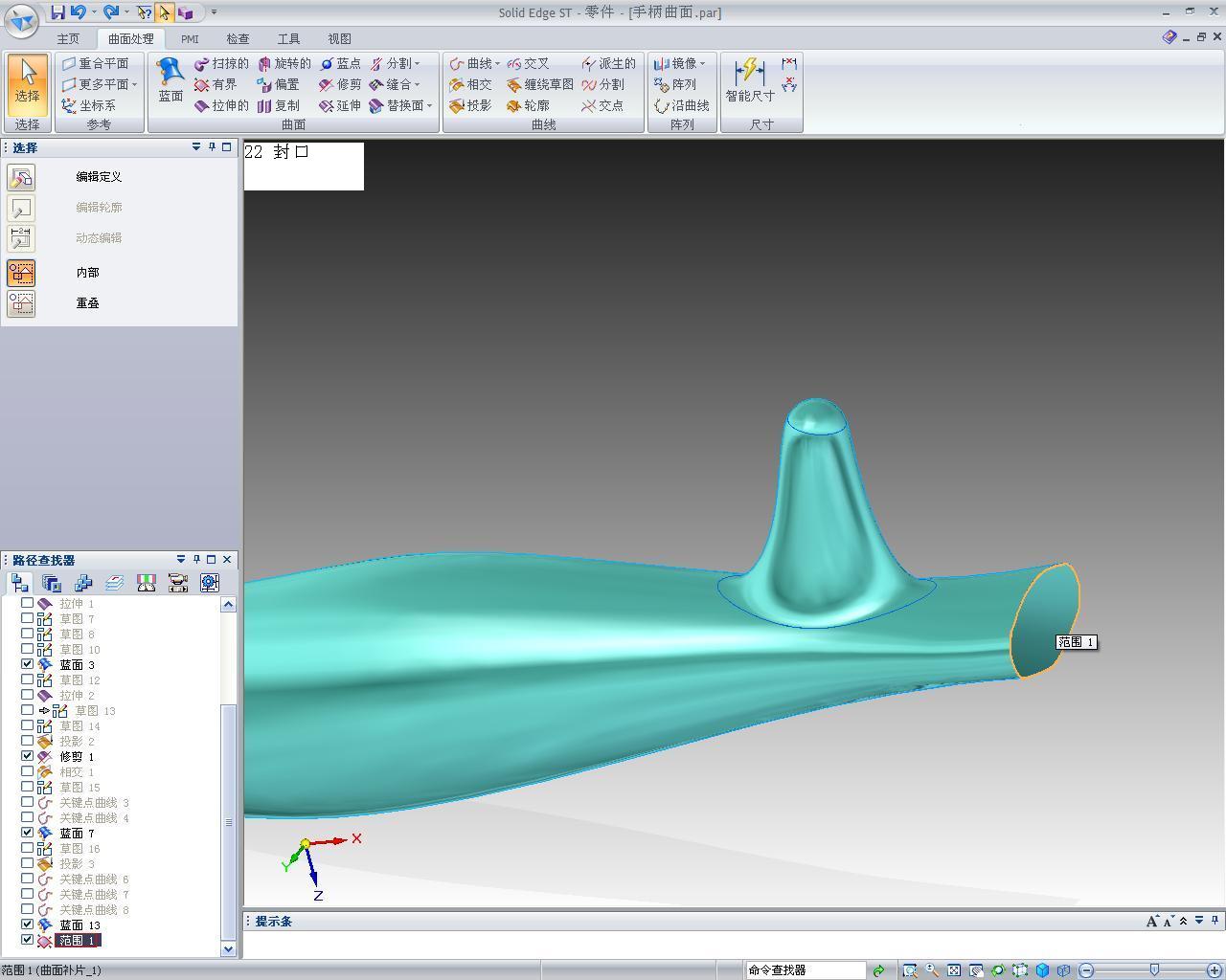

22 封口.JPG 1 D+ |' n" v& U* b' k( `

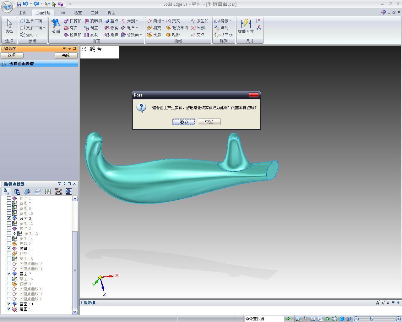

; C5 h3 H9 W0 e$ Y+ u 23 缝合.JPG 0 N# m; |% m* X

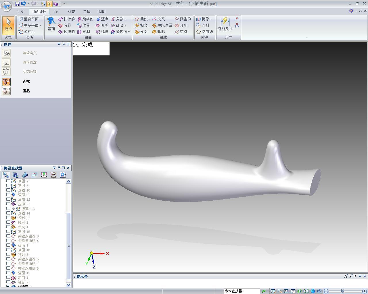

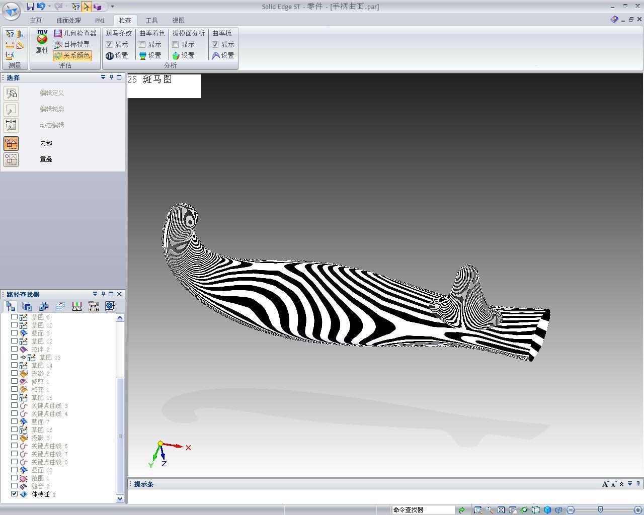

25 斑马图.JPG 6 Q- g$ m4 _! ]5 ^* p& S

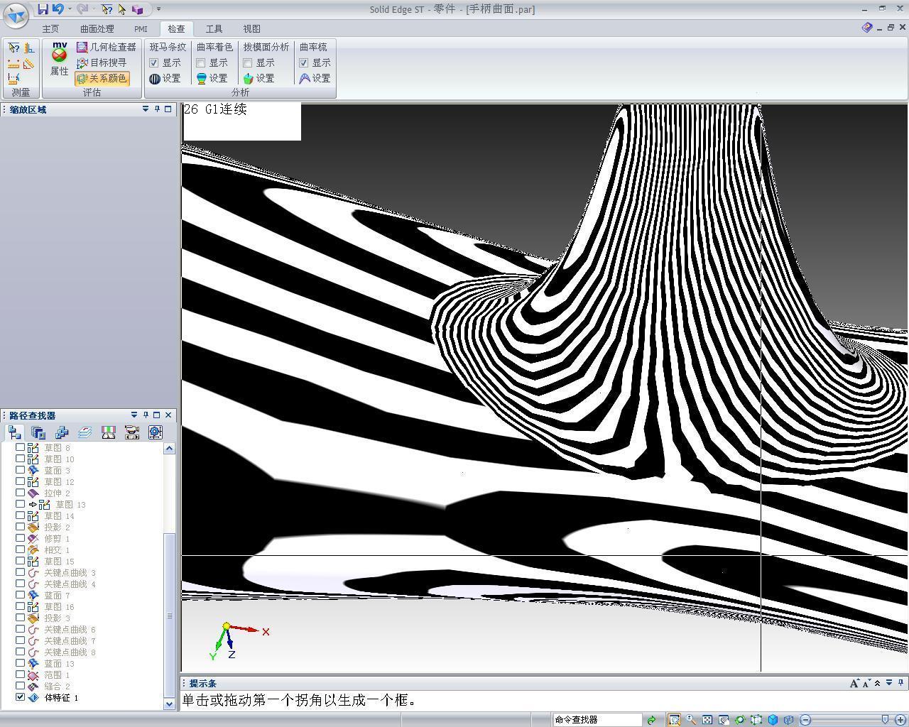

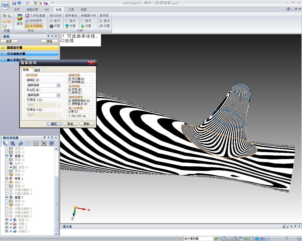

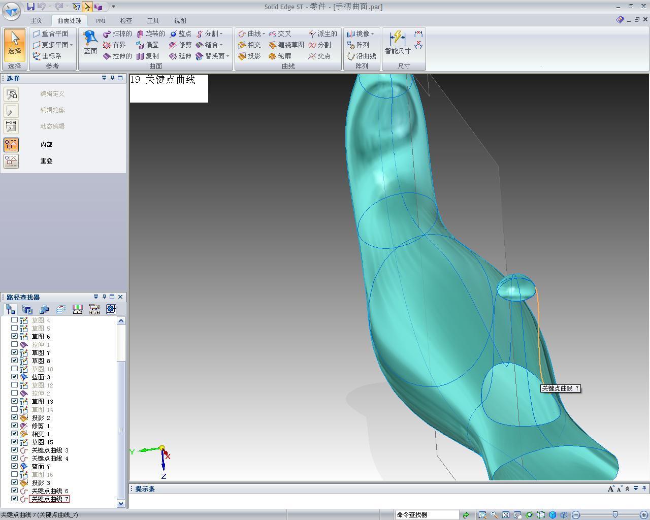

26 G1连续.JPG $ |. \4 [& r- n9 ]: S
; z$ g1 r/ p' C. n 27 可选曲率连续,G2连续.JPG
