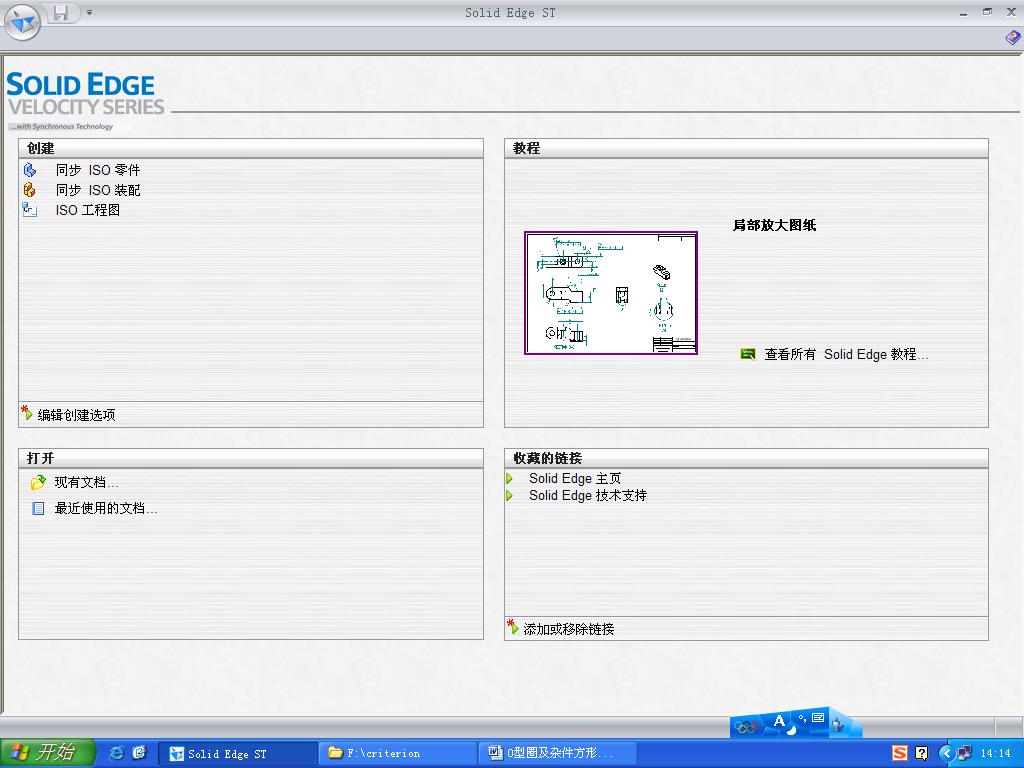

启动solidedge ST 只有同步Iso零件,没有传统iso零件,在其他机器上装的没有此问题,请高手指点。7 x- e& ]. O8 }0 }

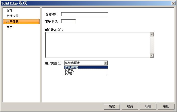

按下图设置就可以了.4 D# a2 L4 s# {  J
