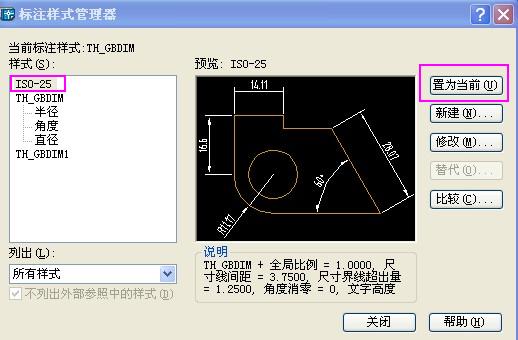

发表于 2009-3-2 15:49:20 | 显示全部楼层 来自: 中国上海
点格式(菜单)→标注样式,在弹出的对话框你选中ISO-25,点右侧置为当前就可以了。如果你的标注样式里没有ISO-25,那就按照ISO-25的格式创建一个名称为ISO-25的标注样式,然后置为当前。

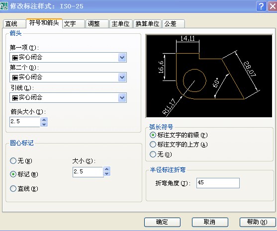

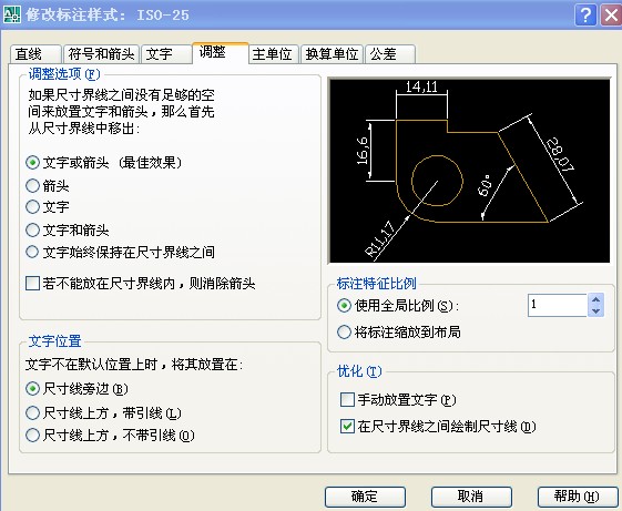

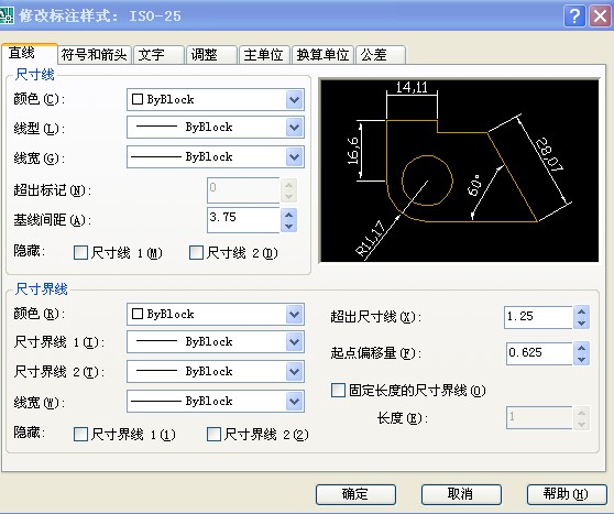

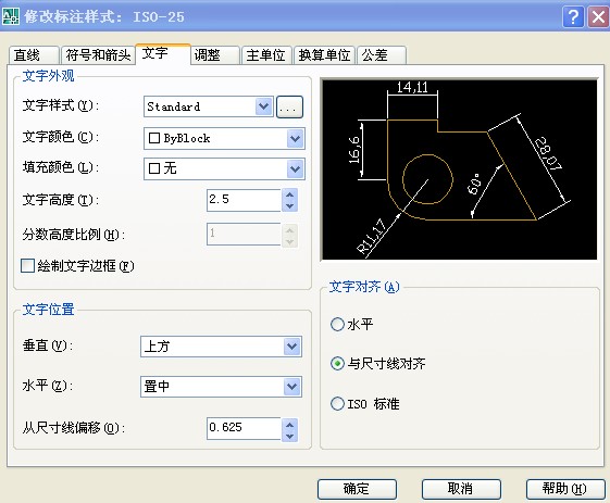

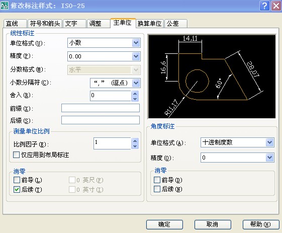

发表于 2009-3-2 17:21:51 | 显示全部楼层 来自: 中国上海
ACAD安装好以后,未做修改的ISO-25标注样式。
