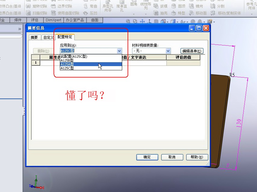

如果你的三维模型有多个配置,可以为每个配置添加不同的属性。' R$ B1 _/ R. r; U, {9 Q& _6 t1 _, @

有点眉目了,就是A125A型,在装配图里还是零件图里定义呢?) ?# l, T/ ^; u

' _2 F/ L5 X3 v) t有点眉目了,就是A125A型,在装配图里还是零件图里定义呢?
5 R- a; C0 M2 j0 T, ^; i% Q
1 G2 c7 R! n; ^. O5 `# r当然是在编辑单个零件模式下定义呢。
