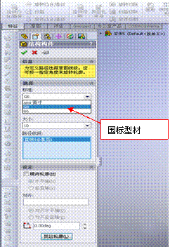

SOlidWorks2008焊件中只有ISO和ansi英寸两种标准的结构件型材,下载此debug文件并将其解压到SolidWorks\data\weldment profiles文件夹下,就可以使用国标型材了。% Z7 }0 P# ?9 x' b: r
. c$ n0 z6 A) K3 G: Q
如图所示:
国标型材

然后你的结构件里就会有GB了6 M- Q# B7 B1 f) a( ]- b8 O" @

我下来照办啦,但是缺点是无法编辑TOOLbox定义,有点不好用

尺寸不可编辑,英文名称,规格不规范,

; w7 A0 L- T, M3 e( E很好用  我2009里面用的还不错啊 国标型材都有
