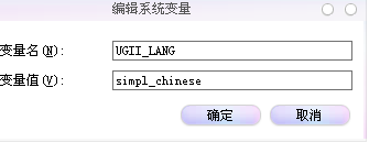

发表于 2009-3-1 12:22:44 | 显示全部楼层 来自: 中国广东汕头
看一下环境变量有没有变成英文的 如果是把他改成这样
发表于 2009-3-1 14:29:44 | 显示全部楼层 来自: 中国江苏苏州
你按照楼上的修改一下 实在不行就要重新安装
