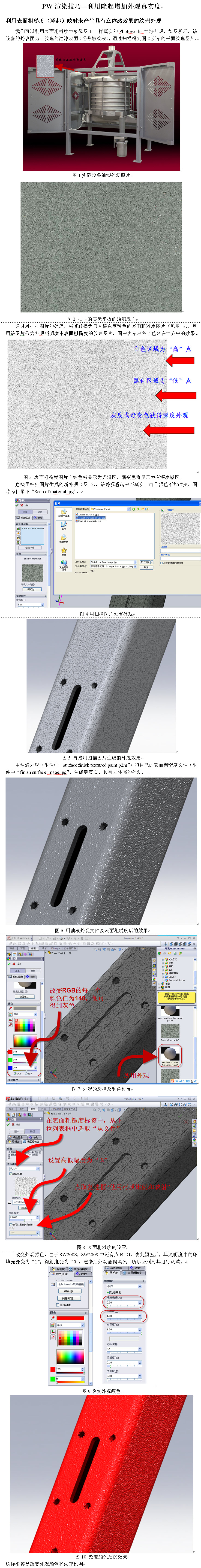

[分享] PW渲染技巧---利用隆起增加外观真实度
发表于 2009-3-1 09:49:54 | 显示全部楼层 |阅读模式 来自: 中国陕西西安
PW渲染技巧---利用隆起增加外观真实度; R7 C0 @; A3 t# n" S% M5 A

 楼主| 发表于 2009-3-1 09:53:36 | 显示全部楼层 来自: 中国陕西西安
以下为sw2009源文件 Textured Paint.part01.rar (976.56 KB, 下载次数: 26)

发表于 2009-3-1 10:16:46 | 显示全部楼层 来自: 中国河北唐山
太好了,学习学习。能共享一下你的扫描图片吗?

 楼主| 发表于 2009-3-1 10:56:26 | 显示全部楼层 来自: 中国陕西西安
回复 4# zhaowenzhu 的帖子
附件中有呀
发表于 2009-3-1 11:11:07 | 显示全部楼层 来自: 中国河北唐山
回复 5# lhl2008 的帖子
原图片。这个已变形。
 楼主| 发表于 2009-3-1 12:37:20 | 显示全部楼层 来自: 中国陕西西安
回复 6# zhaowenzhu 的帖子
在下载附件中
发表于 2009-3-1 13:01:26 | 显示全部楼层 来自: 中国广东深圳
09中很多外观材质不能改变颜色,不知为什么,如油漆/粉层漆/铝粉层漆,改变成任何颜色,渲染出来都是黑色。
 楼主| 发表于 2009-3-1 19:14:26 | 显示全部楼层 来自: 中国陕西西安
回复 8# soar_tch 的帖子
仔细看看教程,里面有答案
