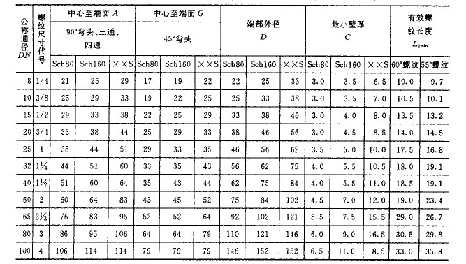

如果知道螺纹的代号,螺纹的旋合长度怎么求

不明白楼住的意思?一般来说,管子的尺寸能加工出多大的螺纹就是多大的螺纹,螺纹的长度以8~10牙为宜,旋合长度稍短些,因为螺纹的受力也就是最外边的8牙受力,旋合长度太长没什么价值。

管螺纹的有效旋合长度有标准可循,如下图做参考:

1  根据管子的内、外直径设计内螺纹或外螺纹的公称直径,以能加工起来为原则,最好选用标准的公称直径和螺距。8 c8 {8 D: B$ e8 v) u
2  螺纹长度应大于该种螺纹的有效长度,一般比旋合长度长出2个螺距。8 y) G4 C& q, x) @. l% y) C
3  根据使用要求,选定精度等级。

看我又发了个帖子,标准中我怎么没看到,螺纹的旋合长度呢?标准我看不懂呢

见 GBT 12716-2002 《60°密封管螺纹》和GBT 7306.1-2000 《55°密封管螺纹 第1部分:圆柱内螺纹与圆锥外螺纹》、GBT 7306.2-2000 55°密封管螺纹 第2部分:圆锥内螺纹与圆锥外螺纹
