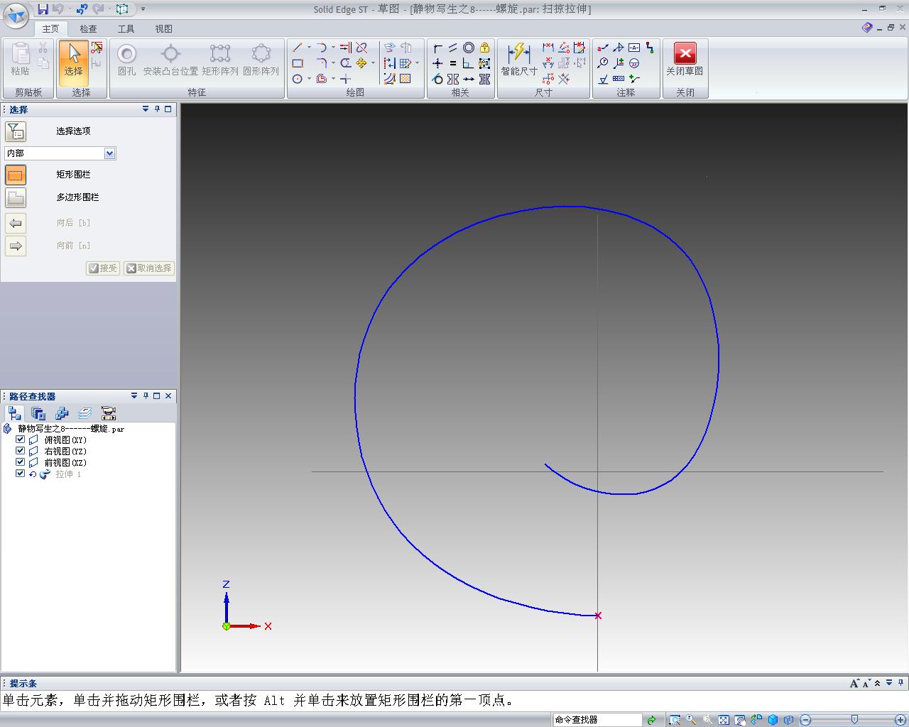

Solidedge ST 一步扫掠1 I9 m2 ?4 h9 c
' R5 W. t# Q% z3 h6 D; c6 g
01 扫掠。做路径草图.; N  W( D; \9 c8 W- h! b3 w
) D( ^. }# q* _$ l% m7 i$ k/ t2 m* @5 X

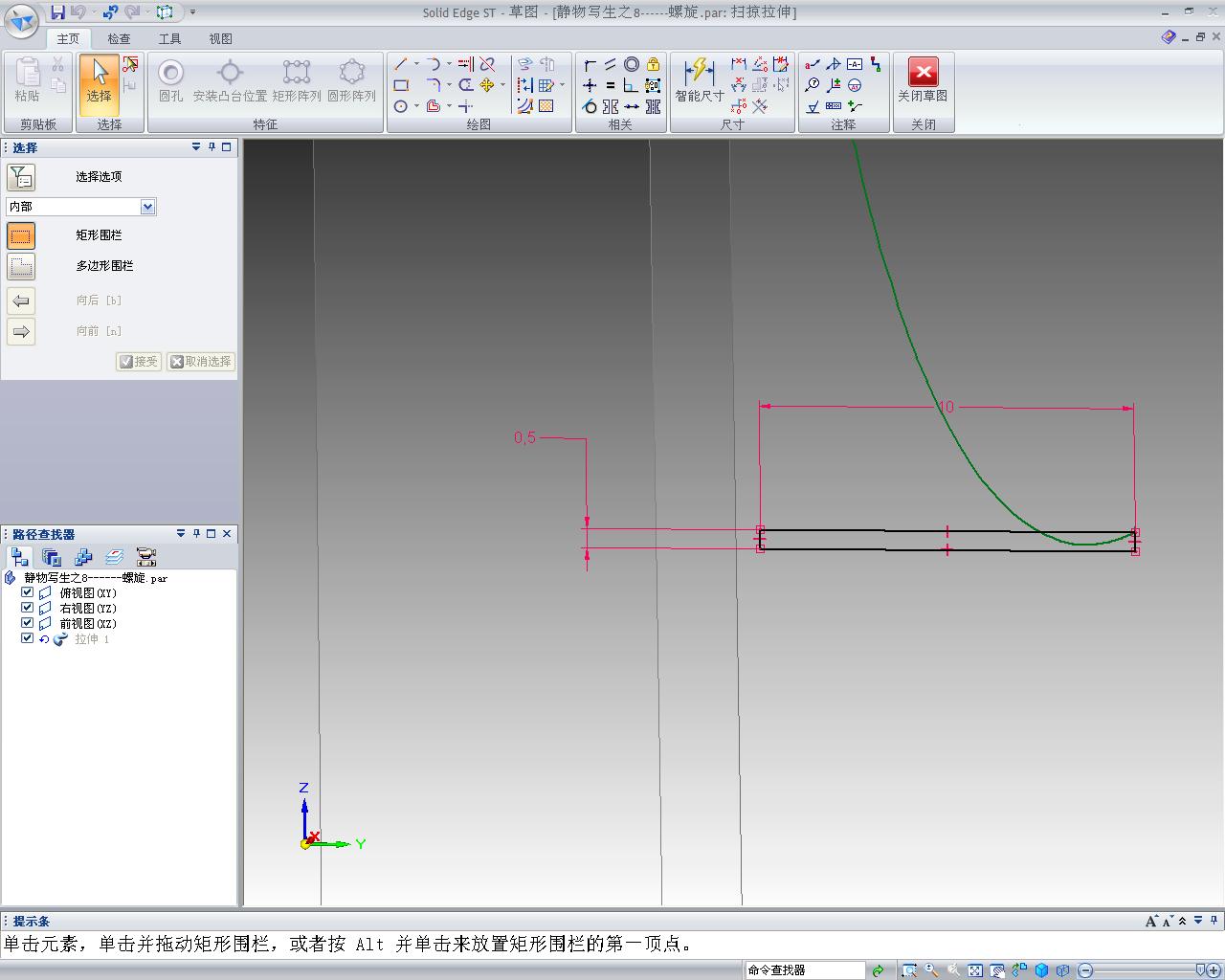

02 垂直于路径曲线做截面草图.
6 `/ o: Q: N- w9 J4 W( Z& s 02 垂直于路径曲线做截面草图.JPG
' d& e+ }7 A* Z# @% E: \* s5 x  P( o) m. v9 E( A
