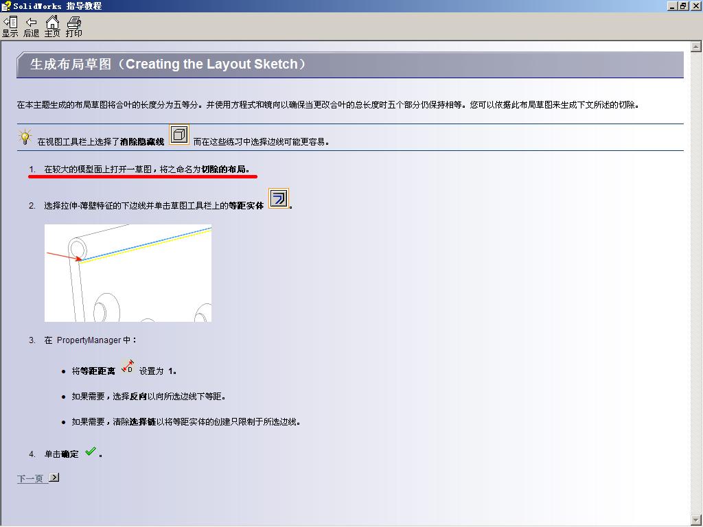

小弟是刚开始学。以前都是用Auto CAD做图的。现在工作不是很多就学习solidworks。看帮助里面的教程。学到一个做合页的实例。一个步骤我怎么也看不懂了。想请教大家一下。图片红线部分。

就是说画草图是要在一个面上的,比如造房子要在地面上开始造,
, S$ G. k" w5 v: |0 O7 F应该是说实体上选个面,再点击草绘,这个面就是当前起始的工作面了。。
发表于 2009-2-27 12:28:15 | 显示全部楼层 来自: 中国广东佛山
楼上正解,如果不选择的一个工作面的话,就成3D草图了.
 楼主| 发表于 2009-2-27 12:49:31 | 显示全部楼层 来自: 越南
谢谢二位的回答.我可以画出如图所示黄色的线。但是还是搞不懂如何命名为切除的布局!
 楼主| 发表于 2009-2-27 12:50:13 | 显示全部楼层 来自: 越南
大家知道哪里有这个教程的视频吗?
发表于 2009-2-27 13:24:32 | 显示全部楼层 来自: 中国安徽滁州
回复 5# yuerengang 的帖子
你先选择一个较大有面,就是你要画图的那个面,这样就为你新的草图找到了一个基准面啦,然后选择你要使用的特征工具,比如说你画这个草图是为了拉抻,你就选择拉伸,确定好后就会出现草图绘制栏啦,这样你又可以画图啦
发表于 2009-2-27 13:43:17 | 显示全部楼层 来自: 中国山东淄博
这个我刚刚学过,这个问题也遇到过,你只要通篇看过,就明白了。只有明白设计意图,才能更快的学会做图的方法。在那里建草图基准面,是为了画一“用于拉伸切除”的草图,以切除小圆柱,形成象城墙一样的凹槽。这个草图的设计意图不就是切除的布局吗?这就是命名的由来,当然,你也可以叫它别的名字。  y7 q& B# Q/ a1 ~( I
8 {$ R5 e. d" Y[ 本帖最后由 zzp1995 于 2009-2-27 13:46 编辑 ]
 楼主| 发表于 2009-2-27 15:57:31 | 显示全部楼层 来自: 越南
原帖由 zzp1995 于 2009-2-27 13:43 发表 http://www.3dportal.cn/discuz/images/common/back.gif+ ]7 e2 Y/ \9 o, ~& n
这个我刚刚学过,这个问题也遇到过,你只要通篇看过,就明白了。只有明白设计意图,才能更快的学会做图的方法。在那里建草图基准面,是为了画一“用于拉伸切除”的草图,以切除小圆柱,形成象城墙一样的凹槽。这个草 ...
; _" a1 o% D9 W, y1 X/ P! C6 x8 Z0 `6 {, N; M/ }9 n8 J
大家讲的都没有错!这位哥们讲的最贴切!谢过!
