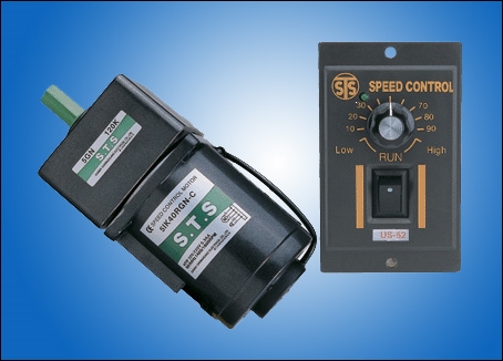

最近有个项目,要求旋转结构设计,每秒一转,负载大概2.5kg,请问各位大侠我该怎么办!

负载小,可选择微型马达,配合齿轮箱及电子调速控制器实现速度调节;价格低廉,一般的电子市场就有售。

可以用普通的梯形螺杆传动,用减速电机带,功率有十几瓦就够了.

1、市场上有很多那种便宜的小电机带减速器输出的。可以根据要求选择速比的。
2 a7 Z$ x0 e. j! B" G2、一般汽车用的驱动扫玻璃刷的小电机就是,可以直接调整直流电压控制速度。带负载能力应该能够满足你的。
