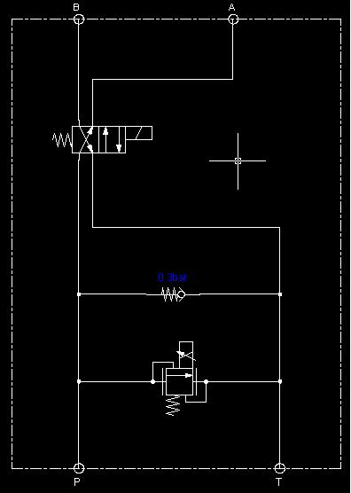

请教下中间开启压力为0.3bar的这个单向阀具体起到什么作用,其中T口是回油口,p口是压力油进油口,A/B两口去油缸的,麻烦大家指点下!
发表于 2009-2-26 21:27:46 | 显示全部楼层 来自: 中国山东济南
是不是泵的流量很小,往油缸里补油的??

发表于 2009-2-26 21:43:43 | 显示全部楼层 来自: 中国山西大同
防止吸空的。
发表于 2009-2-27 08:54:03 | 显示全部楼层 来自: 中国重庆
起补油的的作用,同时也能防止吸空。

发表于 2009-2-28 20:01:43 | 显示全部楼层 来自: 中国甘肃金昌
应该是当回油压力达到某一数值后,向油缸补油的,相当于增大流量
发表于 2009-2-28 20:16:52 | 显示全部楼层 来自: 中国甘肃金昌
补充:当回油压力大于0.3bar时,系统的回油就将单向阀打开,给控制阀块的进油口补油,以保证系统的性能!!
发表于 2009-3-1 11:03:33 | 显示全部楼层 来自: 中国江苏无锡
我觉得补油不怎么对,因为T口不是说接油箱的吗?那单向阀的那边应该是O压力啊,何来补油的说法呢
发表于 2009-3-1 11:11:47 | 显示全部楼层 来自: 中国北京
确实是补油作用的,无论B腔还是A腔进油,o腔都是有油的,O腔理论无压,但是进油腔有可能吸空,形成负压,相当于抽油了!
发表于 2009-3-1 11:28:10 | 显示全部楼层 来自: 美国
补油: 大负载回程,排油速度大于进油
发表于 2009-3-1 15:56:02 | 显示全部楼层 来自: 中国上海
补油作用,当由外力带动液压元件运动时,泵流量小的情况。

发表于 2009-3-1 17:22:31 | 显示全部楼层 来自: 中国湖北鄂州
我觉得1:补油# C+ ]3 u: b3 J; {
   2:防止吸空6 {/ t8 a, L0 y) ^7 _
   3:也可用做差动连接吧
发表于 2009-3-1 17:37:53 | 显示全部楼层 来自: 中国辽宁鞍山
我觉得是补油防止另一管路出现真空

发表于 2009-3-2 15:07:04 | 显示全部楼层 来自: 中国山东济南
当B口出现的执行元件出现真空(泵的流量供应不足时),通过单向阀从补油
