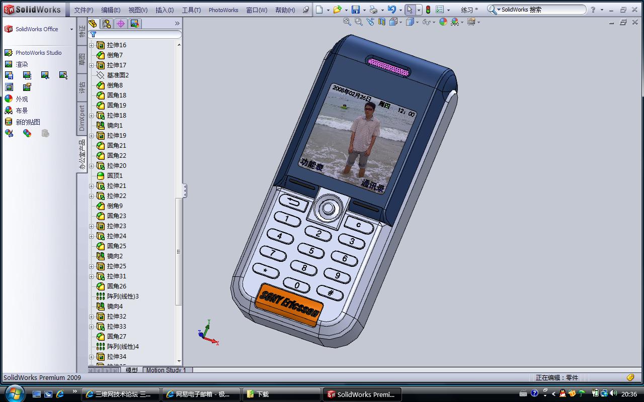

如题,请问各位大侠,如何编辑零件里面的图片,我在别人设计的手机上面修改添加的图片

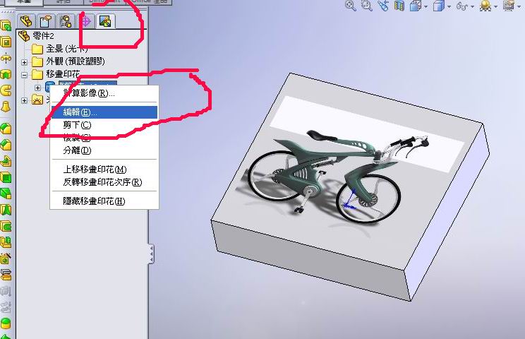

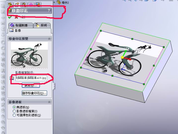

发表于 2009-2-27 09:21:22 | 显示全部楼层 来自: 中国广东惠州
如果是貼圖的打開photoworks 移花貼印處點編輯找出圖片路徑,用photoshop修編即可.
2 j0 E: s9 O  L8 \( `2 O. d7 |# x# i 貼圖.jpg
