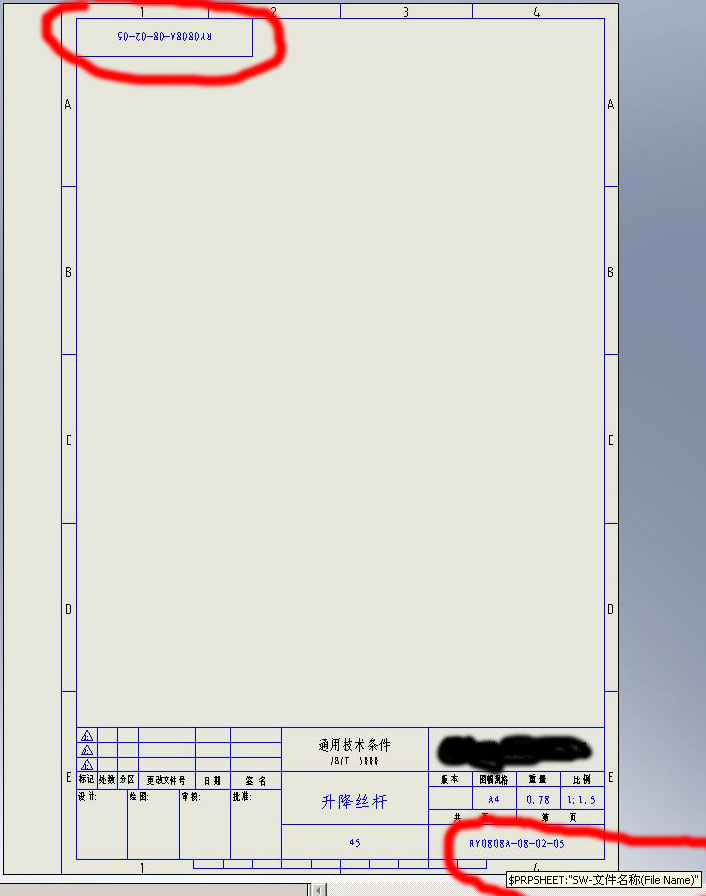

我在建立工程图模板中,再和零件的属性连接中遇到几个问题,希望各位给点意见,在这里先谢谢大家了。
  G( K# ^1 O; f' V- r1.比例的问题,在比例属性中,只有图纸比例,是不能更改的,能不能让它和我自定义的比例属性连接啊。4 ~7 z7 v# H& @( ?- U* k+ ~" j+ q
2.图纸号这一栏,怎么样来进行连接,因为图纸号不只是序号。

图号应该也可以链接到属性吧,但我不会,正在学习
发表于 2009-2-28 14:11:34 | 显示全部楼层 来自: 中国广东佛山
文件名可以是图号,不用手工添加的,链接到文件名就行了.1 _. L: `5 |$ ?* T

为了避免重名我一直把零件名存成图号,然后在零件里建立属性打上中文名称,工程图直接链接过去
