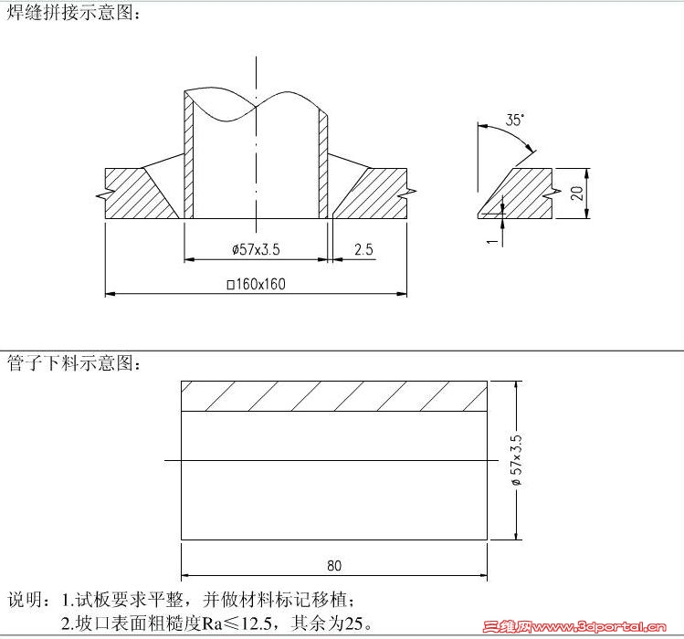

大家发表下,压力容器接管和筒体焊接,按JB4708中型式管板试验时,坡口应开在板上还是管子上,还有焊接接头中板板是单面坡口时,型式试验要按标准释义做双面坡口吗?板的厚度是怎样规定的,腹板一定要20mm吗?翼板和管壁的厚度要求怎样呢?谢谢大家帮忙!
