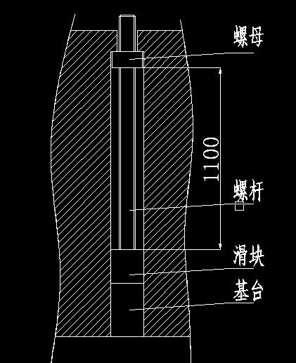

额  今天又遇到一个问题
& f( t2 z( S% h3 G4 s3 |0 e* v' i如图  转动螺母  使滑块下压  最大产生10T压力4 k( `% k+ R/ {6 l* S
保证不失稳
7 Q" z9 M* W  [3 t螺杆的最小直径要多少?螺杆与滑块焊接
. v; s+ v0 A: j: S4 UPS:对与一个齿轮  模数一定  半径一定   齿轮是不是就一定 了8 z! I1 a5 o5 ^
        比如 模数12  半径300的齿轮 (直齿轮)
" c) i& @* N: C/ L5 Z" A本人原来不是学机械的  后来因为喜好改做机械这方面  工作上遇到好些问题  还希望各位大大不吝赐教

1  对压杆稳定计算,需要知道螺杆直径、螺距和螺纹种类,还需知道螺杆材料。
/ e( c# n) d4 v9 G1 V2  直齿圆柱齿轮已知模数及半径,还需弄清是什么半径,若是分度圆半径齿数为50,若是齿顶圆半径,齿数为48。

恩  现在知道的就是 螺杆作用长度1100  下面螺杆跟滑块铰接  然后 其他的都是需要设计的部分

校核下螺纹、螺母强度、滑块的抗压强度、以及杆的刚度就应该可以了  具体方法  可以查一下
