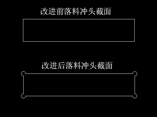

发表于 2009-2-25 22:17:10 | 显示全部楼层 |阅读模式 来自: 中国上海
有两零件是开连续模制造,但制造之后毛刺问题国外客户不接受。
- f$ d* S& a  u/ h# s  A+ s6 C8 W客户要求震动研磨进行去毛刺,但是连续模中已经增加了压毛刺的工序。
$ i8 T$ m% c: K; U( T我想问,是不是连续模中的压毛刺工序并不能完全去除零件的毛刺?有没有完全无毛刺的冲裁- I8 @7 Z7 y1 c* I" M; |* n$ i
还有震动研磨是一种什么样的工艺?
( M- X' s1 s4 |, V/ K) Q3 m8 ?此外,这两个五金零件,最后一刀断料时有个小的断料口,客户认为有些锐利要求去掉,' t7 H) q8 Q4 t2 y1 E8 \
有没有办法把这个最后断料留下的断料口去掉呢?

发表于 2009-3-1 10:15:42 | 显示全部楼层 来自: 中国广东珠海
要在冲裁是做到绝对无毛刺应该可能形不大吧,至少我还没有听说过!
发表于 2009-3-1 10:45:26 | 显示全部楼层 来自: 中国广东珠海
原帖由 andraw 于 2009-2-25 22:17 发表 http://www.3dportal.cn/discuz/images/common/back.gif
8 E9 W3 d' }  _& m2 b有两零件是开连续模制造,但制造之后毛刺问题国外客户不接受。
4 u) x) E; ?2 O7 x$ X5 |客户要求震动研磨进行去毛刺,但是连续模中已经增加了压毛刺的工序。5 P8 R: o6 V2 z5 r  v! L8 f
我想问,是不是连续模中的压毛刺工序并不能完全去除零件的毛刺?有没有完全无毛 ...
8 ~( \: o, `5 X6 I) I4 p- l
9 x; I6 X/ W' Z6 y9 T/ h1 _0 M, }# X6 U0 i2 v
. k/ K: m- a) I  G/ n( k* t
/ l1 a" w, p' }6 D! M& A  o+ q6 L6 {( j" L
* s6 H8 _* `" U0 X% j我觉得可以在落料冲头上加上加上切小槽的部分,只要将落料冲头切小槽部分与“有些锐利”的地方切到即可& O2 x' {4 R6 V/ K/ D
; Q& a+ |- W1 B) W/ ^如图:
发表于 2009-3-13 22:11:35 | 显示全部楼层 来自: 中国广东深圳
冲裁加工产生的毛刺是不可避免的,但是可以采用一些手段控制毛刺的大小。如果要彻底解决毛刺问题只有对产品进行后加工,包括你说的振动研磨。
