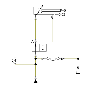

一台韩国产的机器,液压部分很简单,一个简单的换向阀和一个直动式溢流阀、一个小油缸, 我把溢流阀中的阀芯去掉,回油口直接回油箱,结果油路里还有8bar  的压力,怎么回事?

发表于 2009-2-25 18:08:24 | 显示全部楼层 来自: 中国陕西西安
截图1235556211.png 用管路代替去掉弹簧的溢流阀,如图所示,1。管路损失
# b  k' l3 [' X5 q2.换向阀液阻,3.油缸背压,压力表所示压力值为正常现象。

 楼主| 发表于 2009-2-26 10:20:55 | 显示全部楼层 来自: 中国河南许昌
谢谢楼上诸位
4 e( {9 c/ [& t8 T" n: x, M) r- |6 j我用的直动式溢流阀, 其实我已经把弹簧阀芯拆下,回油管直接回油箱, 可能就是液阻的问题,没想到会这么大.
  X+ K8 K; s( r+ j# G% C7 ?) o( {9 w% x) w  {8 Q6 T
看来只有换油缸减小公称压力
