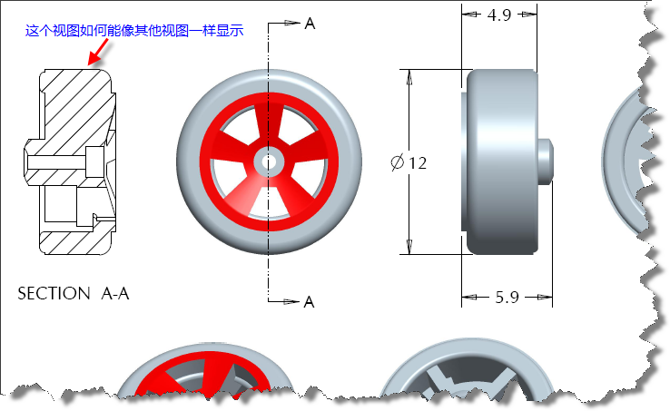

在出图的时候,某些时候需要采用实体模式下标注轮廓尺寸给客人确实,可是我总是在剖切完后无法让它显示为实体模式

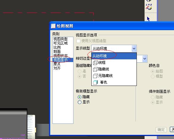

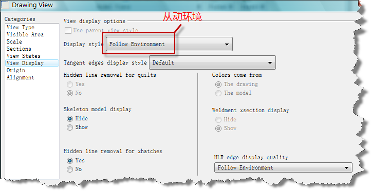

发表于 2009-2-25 12:53:41 | 显示全部楼层 来自: 中国香港
在2.0以下的版本不可以达到这种效果,最多只能将视图线表示为三维的颜色。在3.0以上的版本都可以显示这种实体效果。: \9 l+ F: {% H3 F: P& Q
如下图,在视图属性对话框中,选择“视图显示”为“从动环境”就可以了。

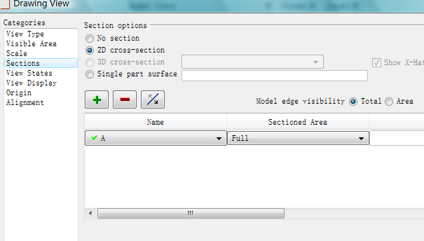

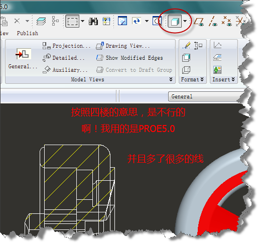

 楼主| 发表于 2009-2-25 13:17:19 | 显示全部楼层 来自: 中国广东广州
按照4楼的意思,我怎么也做不出来!0 B2 T* T+ X1 h7 S; [1 t. C
请看附件

 楼主| 发表于 2009-2-25 13:34:55 | 显示全部楼层 来自: 中国广东广州
我想达到实体模式的那种,正如6楼那位兄弟说的那样,! {: `4 i2 M7 A$ Z0 r
请看附件

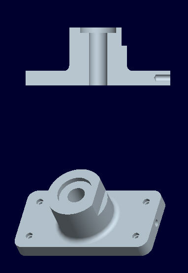

发表于 2009-2-25 14:03:53 | 显示全部楼层 来自: 中国广东广州
难道你想要这样的效果吗??肯定是这样啦。。呵呵,工程图( l/ z: r7 A7 ?7 R; W1 u6 p& B+ {
