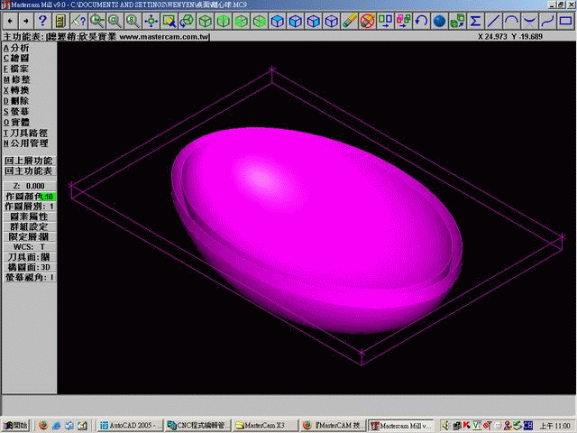

我做出來的程式中間都會有島嶼,不知道如何讓島嶼消失,麻煩各位高手幫幫忙,謝謝
$ ^- V  \+ c+ ?& C方便的話幫我做一個程式讓我參考,刀具不拘,軟體我是用 MC 9.0 ,謝謝

不知楼主用的是什么刀路呢?上半部分可用等高,下用平行铣.
发表于 2009-3-2 19:07:11 | 显示全部楼层 来自: 中国江苏扬州
我先用飞刀挖槽开粗,再用球刀环绕等距精光。
