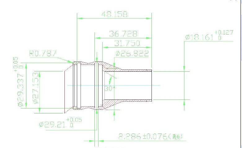

这个出口到老美的件怎么加工????http://www.3dportal.cn/attach/2005-9/200592014455370284.jpg

这个铝制品太简单了,先加工内孔,再用内胀夹具撑内孔,车外圆各尺寸即可。建议使用数控车。

内胀夹具撑内孔,是用橡胶撑吗?这样可以吗??其他人有什么好的建议??

那个槽有些难加工,也不容易测量
发表于 2005-9-20 19:36:00 | 显示全部楼层 来自: 中国四川资阳
壁厚才2,很难啊

长棒料,数控车配自动送料机,外圆内孔一次车成,然后切断。

不好干,加工成本比较高,普通车床肯定不行,数控车.就是装夹难

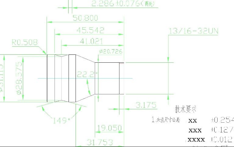

出口到老美的件,标注的公称尺寸英寸还是???我的见识浅薄,老大们不要笑话哦

壁厚只有2啊    麻烦的
发表于 2005-10-9 20:40:00 | 显示全部楼层 来自: 中国江苏南京
这个用纵切自动车真是最理想了!不过不是那家都有

加工薄壁零件的内涨胎可用夹壁内装液体塑料的,精度较高,用普通车床就可以加工了
发表于 2005-10-19 16:04:00 | 显示全部楼层 来自: 中国上海
内胀夹具保证不了同轴度、垂直度,数量大建议还是用压铸毛坯,再加工螺纹、镗内槽。算下来成本也低点。

用压铸毛胚加工成本底,建议用数控车内腔,然后做一个简易的T型带罗纹治具塞入其中加强车外型。

看的不是很清.外国的数据应该是英制的.

数控车内孔,再用气动或液动内撑夹具车外圆,或者找个车工老手,用仪表车床车外圆。

批量大的话先压铸毛坯,车窗按图纸要求向加工内孔到尺寸,直径18.161加工尺寸一致性不大于0.01,再按18.161尺寸配作芯轴并帽,加工外圆成型。
发表于 2005-11-15 22:50:00 | 显示全部楼层 来自: 中国上海
批量小的话直接拿棒料按上面工艺做就行了没问题的,数控车的话更爽了。

从加工角度讲不算太难,毛坯根据产量可用棒料也可压铸,数控车一刀是下不来的,关键是切断后的小孔变形不好介决.一般加工方法是先数控车车内孔至尺寸,外形半精车留量后切断,后用内涨胎内装液体塑料夹具定心用数控车加工外形至尺寸即可.

可以用单轴纵切数控车床,一次就可以加工完成
