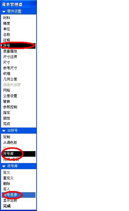

发表于 2009-2-24 22:45:05 | 显示全部楼层 |阅读模式 来自: 中国浙江台州

发表于 2009-2-25 08:39:22 | 显示全部楼层 来自: 中国江苏无锡
参见下图
可以参考下图,

发表于 2009-2-25 14:13:00 | 显示全部楼层 来自: 中国香港
在“编辑--设置--符号”里面设置,可以打开PROE系统自带的符号,也可以自己新建一些符号并存为自己的符号库,以便以后使用  `+ f. d+ z" S: z

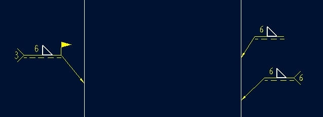

发表于 2009-3-3 16:49:47 | 显示全部楼层 来自: 中国福建福州
简单的角焊接符号,供参考

12#自制的焊接符合很好
