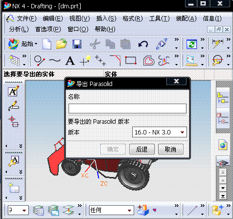

我自己的电脑安装的UG5.0,可是公司用的UG是3.0,现在我的图纸画好了,却没有办法在公司打开,
' ~- u7 @( _8 ?- l1 n0 V1 o: z现在向各位UG高手求教下怎么把高版本的转为低版本的?# H: b( r7 X, B( s( Q2 o1 ?% y4 A
我想作为一个有名的软件,高版本转为低版本的功能是应该具备的.可是我找了N天还是没有知道..- M! M/ h# f: z8 C3 a) T, g; I
小弟先在这里谢谢大家了....

在导出--parasolid里面可以选择版本,这样应该是可以的

文件-导出-paroslide--版本16.0NX3.0.

导出之后一般都是没参数的 因为软件核心不一样

选择版本,有的在导出,有的在保存,比如:; [6 ^  v7 s) ^$ L, v
1、UG导出→版本
5 ?3 N9 J) o" q7 J2、CAD保存→文件类型,可选择版本

部分特征能保留,只能导出实体

转出后好像没有特征了,只有实体
