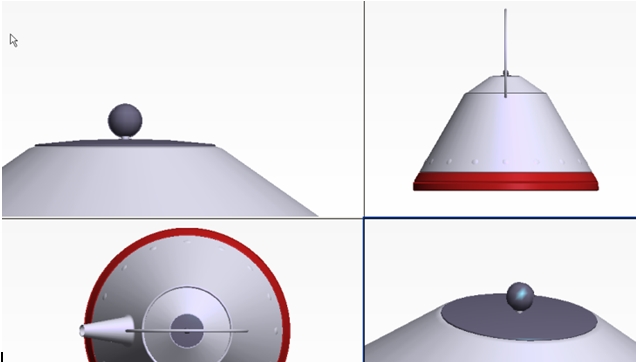

用中心线做出管状曲面作为支柱,再在中心线的上端画一个合适大小的圆,利用旋转曲面做出一个球体作为壶盖的把手。
! m! B- L& z& y0 U: C; K0 c1 W$ ~. }* @# N! u

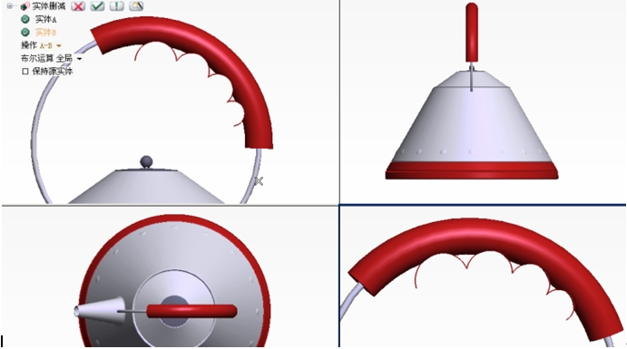

用管状曲面做出壶提手的红色部分,再画出如图的波浪形曲线,以此做线性面,并与管状面做布尔运算,对得到的实体做倒角

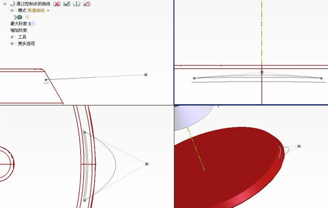

9 z$ Y) `8 G- _- q' M3 G9 `) k如图构建水壶开关的曲线8 n+ f. \5 J4 a* d
( |+ d7 q# z( [( ~; f
3 ^" V. ~- a3 J  {. o+ s: S) Q
$ y4 k* f8 a! m# n. T# f0 P% _3 J& Y由构建的曲线做出曲面,将曲面生成实体,并对其进行倒角。7 [+ n: Z' _( ~) P/ w

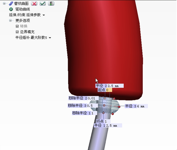

如下图使用管状曲面的功能建立提手两边的小圆珠。5 q, |3 |* A( q1 v  _3 ?+ ~
) T  H* E# x. `2 x1 V7 h% P
tu9.jpg 0 g' H8 H% {6 i- [9 K! Q5 g+ A

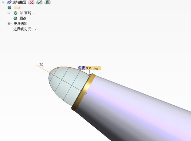

接下来就需要创建壶嘴盖部分,把创建壶嘴的曲线延伸一小段做管状曲面,作为壶嘴盖部分的基座。再如图创建一条曲线,将其旋转得到一个曲面,对曲面添加厚度0.5mm5 w, I) C# A) c) e1 B. D
" o0 [1 g0 }+ t) E6 t) G/ ^ tu10.jpg

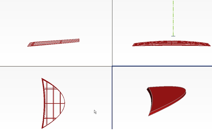

  F; k: v8 D* @" Q/ o以线框形式显示图像,在壶嘴部分画出一条圆弧,并由此创建线性面。
7 `$ M7 _1 T9 R- Z8 Z
) q! c- U7 z8 m2 I; _8 a/ k# _: O tu11.jpg 2 ?, z4 ~1 w3 F' X  q2 I
