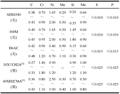

哪位大侠知道AISI  4330属于什么材料,它的化学成份在哪里能查到?谢谢!

AISI 4340是最早出现的低合金超高强度钢。它于1950年开始研究,并于1955年应用于飞机起落架。通过淬火和低温回火处理,AISI4130、4140、4330或4340钢的屈服强度可以超过1500MPa
) ]( U% W/ Q  g/ C3 x( T( `国内没有,有的用15Cr2MolA替代。

国外常用低合金超高强度钢合金的化学成分(mass%)
