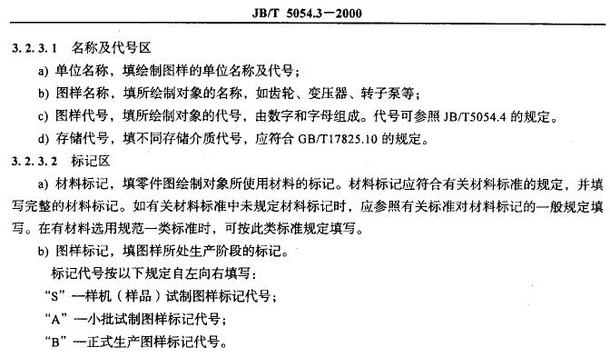

在很多产品设计图中的标题栏中有一个项目是:阶段标识,并用S、A、B三个字符代表三个阶段。
$ i% r4 P5 N8 V; y$ K' F6 k0 b问题:请问S、A、B三个字母代表的是那三个阶段?
! d  L- E& ?0 D# X$ O7 s6 }9 [这个规定是在那份标准中提到的??

S 是试制阶段
; F. c+ {: a$ f- m$ vA 是小批量阶段
) p0 z& U( W- b% H9 ]. R9 _8 }B 是大批量阶段
: f+ n( r( ?' t6 ]但是哪个标准还没找到, Z) p$ x  h& z7 C' {

在JB/T 5054.3-2000《产品图样及设计文件 格式》中有提到。

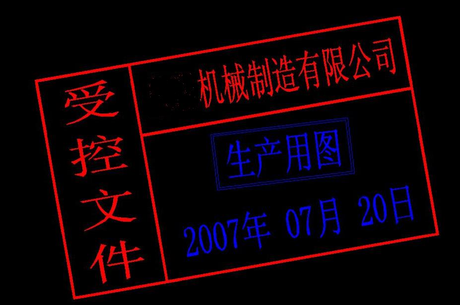

感觉可以适当的修改一下,
$ A4 ^4 z0 c+ k; q) X我现在的做法是取消图框里的图样标记,
6 K3 `6 ?% X( `+ {用订制的印章来代替,比如一次性,生产用图,试制,作废.7 H5 G. c) f* F1 C9 @, ?

5 U& o! u2 x& z: Q4 p+ V3 _/ v我们公司的图框中也没有图样标记栏,是按程序文件规定批量生产用图盖受控章,小批量试产或或试制用图盖试制章,作废图纸盖作废章,受控章复印无效。

这样操作起来会更好些,毕竟现在都是电子管理了,已不再是手工图了.

7楼的做法比较好
( v1 K# y# ^, z9 H$ `9 f现在的很多产品没有什么打的批量
: }, P4 C. `2 }  L, i* S6 _所谓的试制,小批量,大批量分类不是很现实
: z! ^2 G# I( p; u' q, r有的时候定来的合同就是新的型号,没有做过,但是数量也就那么多。

同意楼上的说法,直接以受控文件、发图单位、编号及日期组成,一目了然;换发新图及设计更改一律以日期为准。
