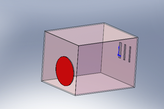

 楼主| 发表于 2009-2-23 14:48:17 | 显示全部楼层 来自: 中国广东中山
在红色的面建风扇

发表于 2009-2-23 14:56:57 | 显示全部楼层 来自: 中国上海
应该建在内表面,不要建在外面。
 楼主| 发表于 2009-2-23 15:30:18 | 显示全部楼层 来自: 中国广东中山
还是建不成,始终提示Face <1> is not laying on the boundary between solid and fluid region
- }8 m* O$ B3 l3 i7 j0 y! `能否详细介绍怎样建?
发表于 2009-2-23 17:34:40 | 显示全部楼层 来自: 中国上海
我试了一下没有问题。9 y; k# i  C0 a* P" D

发表于 2009-2-24 15:17:00 | 显示全部楼层 来自: 中国上海
可以看一下这个模型,新建的。

 楼主| 发表于 2009-2-25 16:25:16 | 显示全部楼层 来自: 中国广东中山
用你的附件就可以。由于初学不知道 lid1->实体为什么会有->的后辍,表示什么意思,它与chase配合是在位配合,是什么意思?& y) ~( \' K# R8 b6 L
谢谢!
发表于 2009-2-26 13:17:13 | 显示全部楼层 来自: 中国上海
lid1->:自上向下设计时产生的,位置和尺寸参考于其它零件。这个没关系,你装配得对也可以的,对照比较一下吧。
