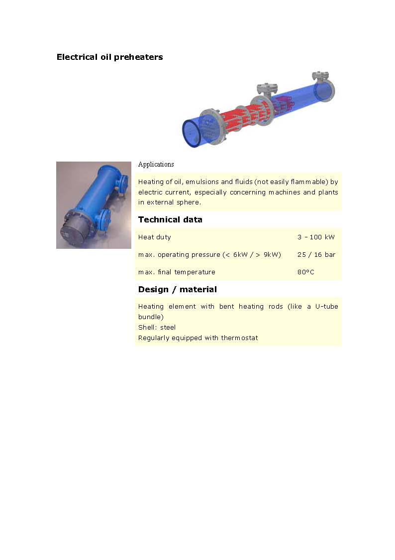

发表于 2009-2-24 21:35:28 | 显示全部楼层 来自: 中国上海
德国FUNKE公司就有类似产品,其称为Electrical oil preheaters,详见附图。只需要将其与循环泵相连,即可实现油箱外部循环加热。如果缺乏资金,可以自己设计制造一个。' C4 U2 }% ~+ D  k' |

如果有循环泵流体流动而且加热能力合适应该局部过热不会超标,东北那边的液压站是怎么操作的
