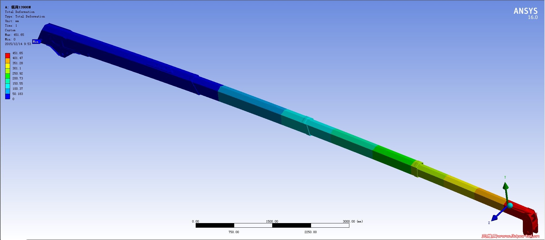

发表于 2016-1-2 17:01:42 | 显示全部楼层 来自: 中国江苏常州
有限元说白了也是一个工具,能动因素还是人,人水平的高低决定了最后分析的准确度有多高,在下以前也是作工程机械的,我们所里分析组有一个副所长,很牛X,他做的结果极具参考价值,做臂架分析,超载分析,与实际贴片测下来的相差无几,换个人没这能耐。
