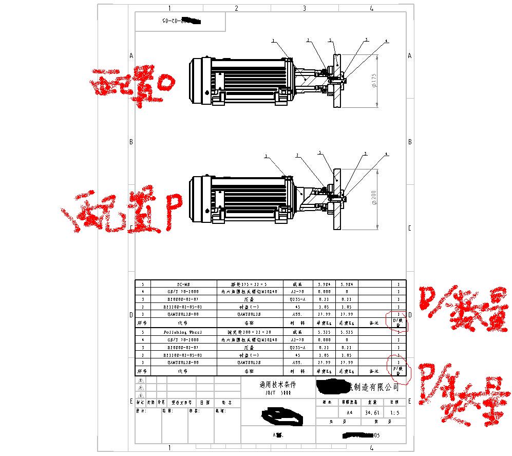

材料明细表数量列老是显示配置名称?,每次一保存再次打开,数量列就变成了“ 配置名/数量”,如“默认/数量”,即使手动更改后,下次打开依旧如此变成了“ 配置名/数量”,不知道各位有什么好方法?8 `3 e+ [) c; O2 h6 G9 \5 W
: J" \2 _" m: d4 m; c0 @
ps:在重量一列默认精度是0.01,有的零件的质量比较小,只有0.0001kg,这个时候重量列中的数字显示就会变成两行,好难看哈 ,我每次都是手动套合的,不知道大家是怎么解决的?:lol:

先说说为什么会这样,4 T" a# w+ f: Y4 s4 \& F: r, Y* x# {
你是将两个配置同时置入一张图纸内的,而你的BOM表只选择了其中的一个配置,所以数量列就会出现配置名/数量.: a6 `/ w' Y; _0 \$ b' a: l
最好出图时将两个配置分开出图.这样会好些.

1 K8 @2 I7 o2 v. j) K, R/ c' R你说的可是在工程图上选好配置,再来出材料明细表?

这个问题在08版以后已经改正了,但改的不彻底。
08版以后,选项中就可以强制设置数量列的名字。! i" `7 a% [) d& `: q
建议不要用“数量”代替“数量”,你可以用“数 量”代替。(加个空格就不一样了)
