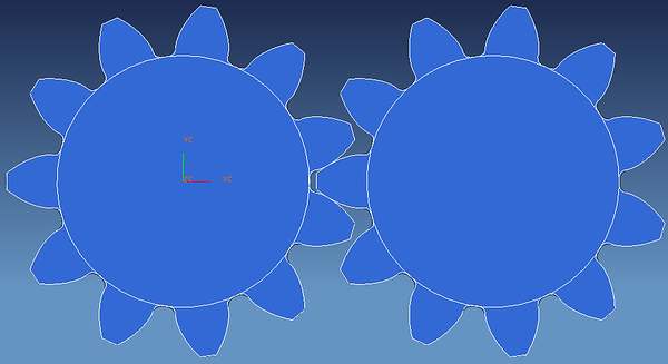

齿轮参数为法向模数为4,齿数 11 变位系数0.6 齿顶变动系数 0.23  螺旋角15度
7 s2 G4 B% y7 G7 O( t. I$ |# O齿根圆直径40.35 端面压力角为20.6469度 齿顶圆直径56.514 o( Y8 R4 w( m& f' n9 I/ n! ~
用附件的LSP画出齿形不知是否正确(仅需核对齿面渐开线部分,其它的不需要)& l. L% v% i9 _/ q5 [- q8 t
该LSP没有螺旋角参数,故需输入端面模数与端面压力角
3 W" ~: N2 ?3 S- x9 U* J/ s本人怀疑齿形有点不正确,主要是前面参数的两齿轮啮合,中心距的计算值与作图的测量值有12丝的误差

楼主的齿形基本没问题(误差在0.0006mm之内)。% y6 }6 b! K6 S* @2 E
只是,中心距为49.542,又是无侧隙啮合时,变位系数应该为0.62111394。( M7 E# F, B3 j% ~& E; j( `$ h
11.png 5 T) D9 [) N8 ]
0 v7 Y( a* ]& s. W( v附UG文件作参考:
