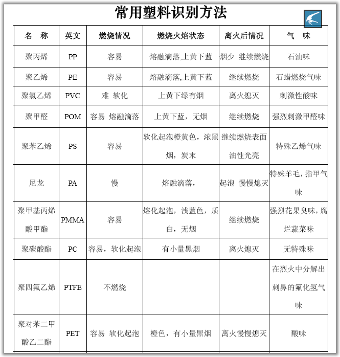

常用塑料識別方法,简单实用,希望对大家有帮助.
