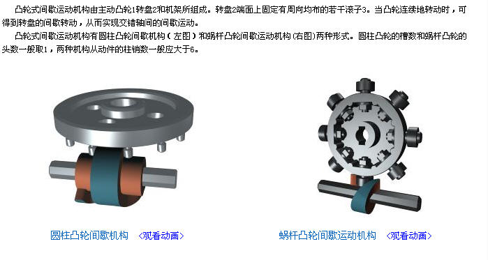

每转20度停5秒,如此往复,用什么机械装置比较好,不用电控制。

曲柄摇杆机构+棘轮机构可以满足要求,时间5秒靠曲柄转速来调节。
发表于 2009-2-24 11:06:37 | 显示全部楼层 来自: 中国广东珠海
18等分凸轮分割器,现成标准产品,马达转速控制间歇时间。

发表于 2009-3-22 16:57:47 | 显示全部楼层 来自: 中国湖北武汉
用福开森凸轮机构呀,滚子分布18个,电机速度控制时间,稳定性好。
