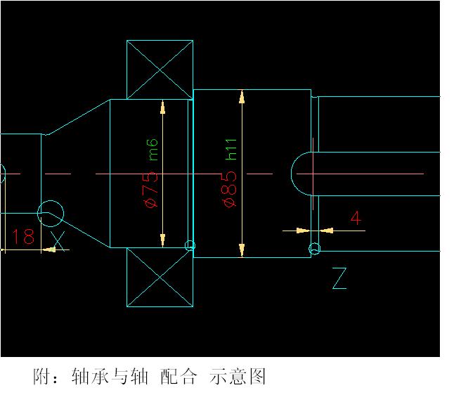

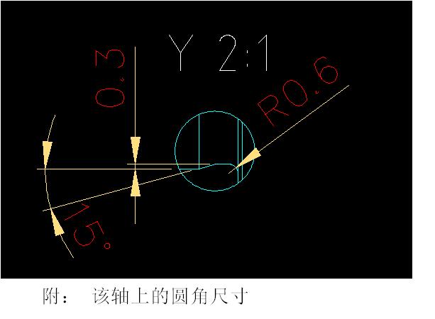

轴承与轴安装时,有如下检验说明:
% A' N  W4 {8 u* @9 [! ]# f检验轴颈的轴肩垂直度和轴肩根部的圆角半径
% {2 Y* \9 P8 v& V# N8 x  u5 z  d  h7 L轴肩的垂直度用直角尺寸靠紧轴肩处,使其密合,然后借灯光或阳光检验,如漏光均匀或不漏( o# r2 A3 e7 \
光,说明轴肩垂直。轴肩根部的圆角半径可用圆角样板检验。圆角半径太大,则轴承与轴肩靠
  r- b7 W  c' ^8 q2 Z不紧,使用中易引起振动;圆角半径太小,则影响轴的强度。因此,轴肩根部的圆角半径必须
6 X1 h5 A- i* p4 V. t7 \5 r" F小于轴承内圈的圆角半径,一般应为轴承内圈圆角半径的1/2,才能保证轴承紧靠轴肩
  G- A) p& B  O/ {: F* i* U3 V% B) u- S+ h; I% Y( r
8 O- `) o7 K6 U问题: 1、为什么圆角半径太大,则轴承与轴肩靠不紧,使用中易引起振动? $ y$ q4 b# V/ z% X& u# }: s
            2、为什么圆角半径太小,则影响轴的强度?8 w5 ~9 R7 d: D9 ~5 J1 `: c% O! n
" h8 X' B) |1 @+ w
( S9 m# n: ?1 h) t- V0 P6 B附:图1:轴承与轴 配合 示意图( n# b, F" U+ t. Q7 l3 t: o! A
附:图2:该轴上的圆角尺寸
: i$ O1 u, T7 [, N; R6 r. b; T6 f! ?: h
谢谢各位了.

回复 1# emop 的帖子
1.轴上圆角半径太大,则轴承内圈端面与轴肩不能贴合;因此轴上圆角应较轴上轴承孔端的圆角半径R稍小。
7 U1 r" n' k3 T$ @2 ]& q# N! L" i2.零件截面突然发生变化的地方,都会产生应力集中现象,降低轴的强度,所以在两截面的变化处应采用圆角过渡。
" A; ?! G/ P% p" q) B6 j    圆角半径太小,则可能影响减少应力集中的效果。
2374 + 5 积极应助

发表于 2009-2-22 16:53:51 | 显示全部楼层 来自: 中国浙江宁波
这是基本知识.5 q) `( O" I+ C" q2 v
      轴和轴肩之间应该精密结合,俗话就是:要把轴承套到位..
, n7 Q! I) r; a/ ?' O; Y- q" O, \0 p  Y' o8 ^6 p! T9 @& Z
     在轴和轴肩之间有个台阶,这个台阶是应力最集中的部位,轴在转动的过程中,受到径向力比较大,往往在传动的过程中,最薄弱环节是最容易出现问题的,所以在设计轴的过程中,就会充分考虑这一点.来个圆角过渡,这样一来增加了轴的强度,避免了应力的集中.不过这个轴的圆弧多大才好,应该要根据选用的轴承内径的圆角去对比的,如果轴和轴肩圆弧过大,超出了与之安装的轴承内圈的圆弧,那么就会出现轴承套不到位的现象,这是要避免的.合理的应该要比安装轴承小一点的圆弧,这样一来既减少了轴由于没圆弧的过渡而产生的应力集中的问题,而且还可以让与之配合的轴承安装到位.符合设计的要求.) l& A' B# T  E, x  `
( Z6 H# e( [* V; n" f
我看了一下楼主的图纸,我个人觉得这里不应该使用退刀槽设计,影响轴的强度....本身轴承内圈是有圆弧存在的.你应该把圆弧反方向凸出,这样一来轴的强度会高很多!给你2张图给你参考!

发表于 2009-2-22 23:23:00 | 显示全部楼层 来自: 中国广东广州
楼上的,你的倒角反方向突出是不对的,这里不能有倒角,与轴承配合的轴颈是磨削出来的,一定要有退刀槽,否则磨削极为困难,如果你是车制的,可以保留这样的倒角,不过精度怕是达不到轴承安装的要求

发表于 2009-2-23 17:19:39 | 显示全部楼层 来自: 中国浙江宁波
我知道,直径75的轴,公差带m6.    公差范围 +0.011至+0.030需要外圆磨的.一般车床的精度是0.020

, f, {) U" B, ]7 G' o; C在实际工作中,一般我们是直接精车的.! ~9 f( Q; l! `! X1 S4 Z
