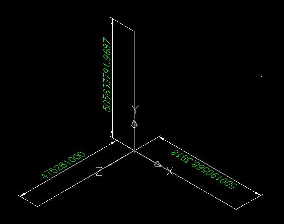

发表于 2009-2-20 15:36:12 | 显示全部楼层 |阅读模式 来自: 中国山东威海
 楼主| 发表于 2009-2-20 15:37:41 | 显示全部楼层 来自: 中国山东威海
发表于 2009-2-20 16:04:11 | 显示全部楼层 来自: 中国上海
在模型窗口里画,就可以了呀。
 楼主| 发表于 2009-2-20 16:25:45 | 显示全部楼层 来自: 中国山东威海
发表于 2009-2-20 17:45:11 | 显示全部楼层 来自: 中国上海

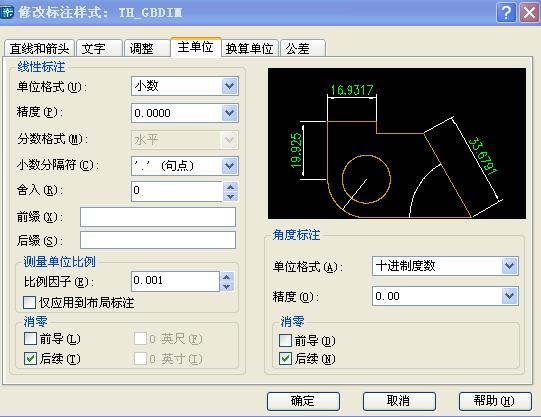

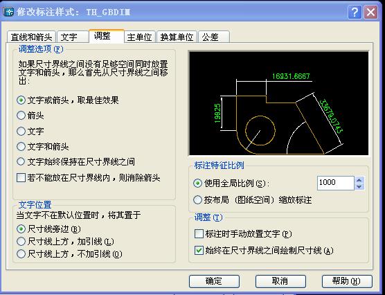

楼主讲的详细一点,是要更改什么比例?在模型里画,你的表示的东西多大,图形就画多大,标注出来也就是实际尺寸,单位当然是毫米,你要把单位改成米,可在标注样式里把测量比例值1改成0.001;字体太小,在标注样式里修改调整,比如你要把字体放大1000倍,就把全局比例修改为1000。
