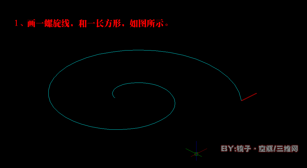

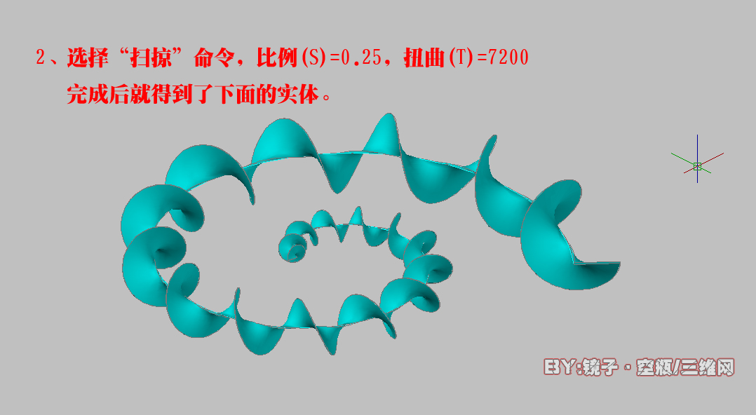

这个教程有些简单,只是应用了高版CAD的一个扫掠命令完成。。

纯技术探讨:+ w. W; C3 |: V" @+ ]) g
这里用了三个命令:螺旋helix,长方形rectangle,扫掠sweep
- k" n: @, Q3 |5 v7 _5 o4 I. b/ i# R4 T0 P7 U+ d4 f& J8 X
还可以更简单:一个命令.试试看.
