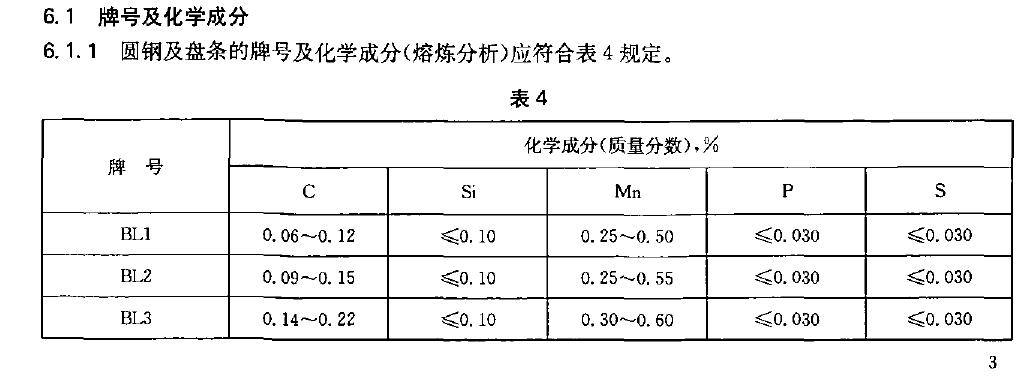

铆钉 的BL 是什么材料?/ l/ f' s$ C0 k, x1 J3 V/ Z

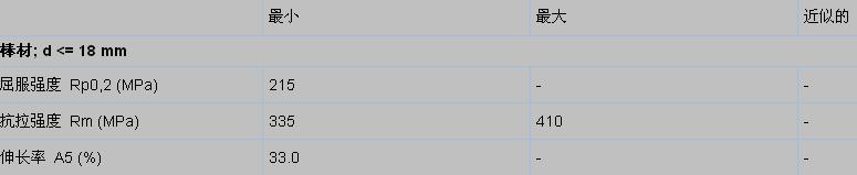

BL2标准件用碳素钢热轧圆钢," P$ C- F7 o# G' D4 c

现行标准为YB/T 4155-2006 《标准件用碳素钢热轧圆钢及盘条》。8 j$ C: K& \6 @* N" O; j0 a
